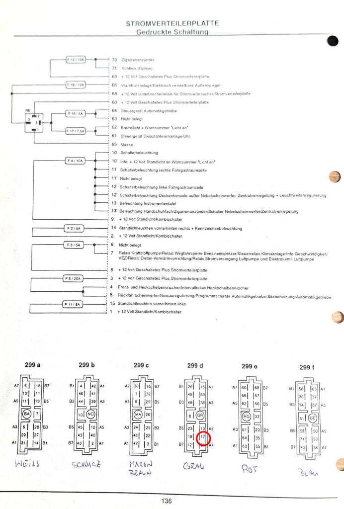

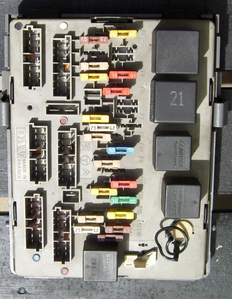

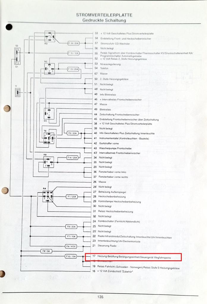

@treckertom: Nein das ist ein in sich verschlossener Sicherungskasten mit Steckmodulen, nicht wie im J11 (siehe Bild 1)
@Micha: Ich glaube nicht das es an der Platine liegt, ich vermute eher, wie schon in meinem letzten Post angedeutet, das hier ein Wackelkontakt in der Kabelzuführung eines Steckers liegt. Laut meinem Stromlaufplan ist das Pin 17 in dem grauen Steckerplatz. (siehe Bild 2 und 3 Stromlaufplan) Du schreibst ja, wenn Platine ausgehängt startet die Espe, klappst du diese hoch, veränderst du die Kabellage und springt er nicht mehr an.
Gehe mal wie folgt vor: Platine aushängen den grauen Stecker ziehen, dann starten. Nur Orgeln, dann Stecker wieder aufstecken erneut starten. Motor springt an, dann liegt hier im Stecker der Fehler.
2.te Möglichkeit: Motor läuft, dann mal Heizung/Gebläse auf Stufe 4 und alle Kabel einzeln an dem grauen Stecker wackeln/rütteln. Wenn Fehler vorliegt sollte das Gebläse stoppen resp. wieder anlaufen.

Och, das
![[Bild: attachment.php?aid=5066]](https://espace-freunde.info/forum/attachment.php?aid=5066)
Lässt sich bestimmt auch zerstörungsfrei öffnen...
Der Hinweis auf möglicherweise gebrochene Litze mit Wackelkontakt am Übergang Stecker zur Leitung ist gut.
Die Hinweise bezogen sich auf die Leiterplatte darin:
