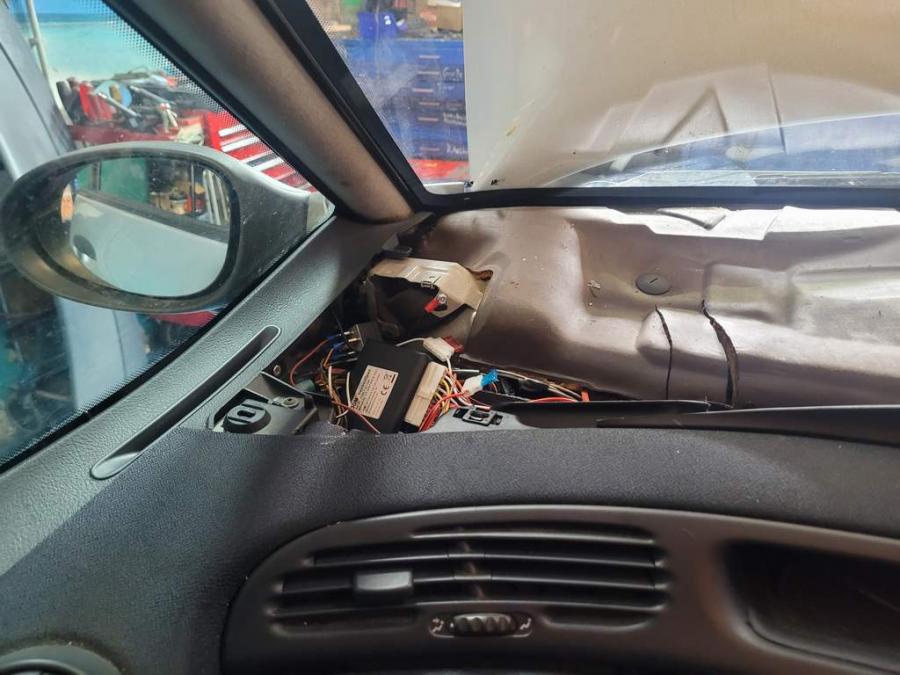

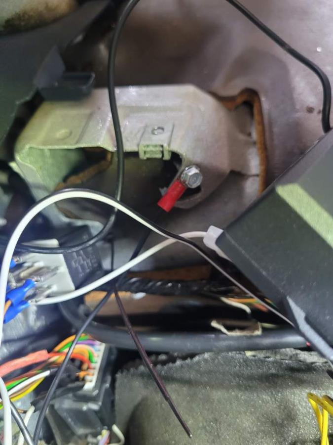

hab noch auf die schnelle 3 Bilder gemacht.
Einbau Anleitung gibt es ja auf Seite 1
Hier sieht man die Einbaustelle. Man braucht nur den Lautsprecher ausbauen um an alles dran zu kommen.
Ich hatte nur den oberen Deckel eh runter genommen weil ich noch andere Sachen gleich mitgemacht habe.
Hier sieht man die 3 Kabel die für die JOM Zentralverriegelung benötigt werden.
An der Stelle haben wir eine kleine selbst bohrende Schraube für Masse verwendet.
Klick aufs Bild und du siehst mehr Big Grin
