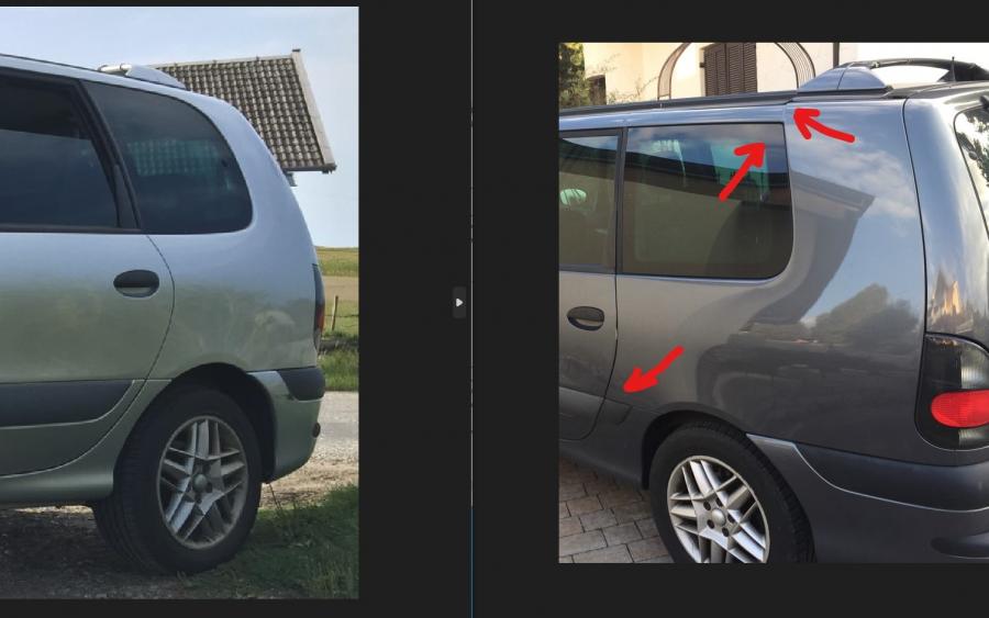

Hallo Gerhard,
es gibt einen Espace (JE) und einen Grand Espace (GJE), der ca. 24cm länger ist (was aber auch die meisten Händler nicht wissen und sowieso alles als Grand Espace anbieten. Hört sich halt besser an).
Zu erkennen an folgende Merkmale:
1) Beim GJE geht die Zierleiste über die hintere Türe hinaus auf den hinteren Seitenteil. Beim JE hört es bereits bei der hinteren Türe auf
2) Der GJE hat eckigere seitliche Ausstellfenster und der JE eher rundere
3) und der GJE hat im hinteren Bereich des Daches eine Erhöhung von ca. 2cm.
Espace JE und GJE:
Gruss Armin
