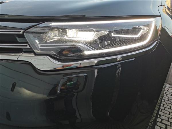

es scheint, dass das LED Standlicht auf der Beifahrerseite defekt ist Espace 5 mit Matrix LED aus 2020.
Im Automodus leuchten scheinbar am Tage die Standlichter und die Umrandungen der Scheinwerfer.
Wie es scheint aber nur eines der Standlichter.
Gehe ich auf "Manuel Standlicht", sind die Umrandungen weg und nur das Standlicht auf der Fahrerseite leuchtet.
Abblendlicht leuchtet beidseitig.
Kann ich das selber tauschen oder muss da die Werkstatt ran?
UND ich dachte LED lebt ewig Meckern .
Lieber Gruß
Christian

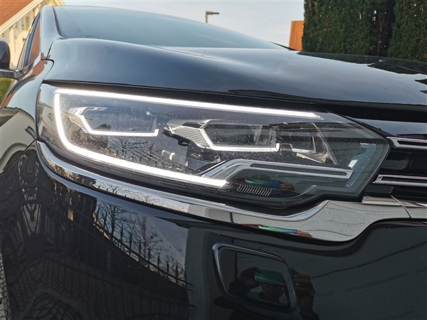

habe es heute mal mit meinem verglichen. Sicher mit dem Standlicht? Bei Dir geht das Abblendlicht nicht auf der Beifahrerseite.
Zumindest laut dem 2. Bild.
VG. Erik

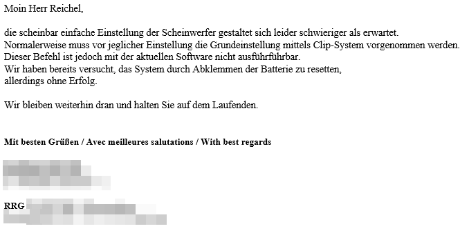

wenn du das geschafft hast, wäre es richtig nett,- wenn du das meiner Werkstatt mal erklären könntest wie das mit diesem neumodischem Kram so funktioniert. Diese Mail habe ich eben erhalten:
Bäääämmmmmm :-)

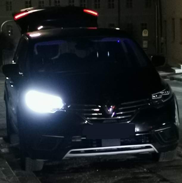

Normalerweise schaltet sich beim Hinlaufen zum Auto das Tagfahrlicht und die Rücklichter ein.
Wie auf dem Bild zu sehen, seit Neuem nur beim linken Scheinwerfer.
Der rechte bleibt dunkel (nur der Schriftzug Matrix LED) leuchtet auf.
Im Fahrbetrieb, nachdem ich das Auto gestartet habe ist alles wieder "normal".
So kann der Scheinwerfer an sich ja eigentlich nicht kaputt sein - ODER?

Hallo Christian,
am Foto leuchtet für mich der rechte Scheinwerfer und nicht das Tagfahrlicht.
Was die Ursache ist, muss in der Werkstatt geklärt werden. Wichtig ist, dass Du Deine Ansprüche auf Mängelbeseitigung geltend machst. Um Formfehler zu vermeiden, lass Dich von Deinem Rechtsanwalt beraten oder beauftrage ihn, das für Dich zu übernehmen.
Nun herrschte völliger Lichterirrsinn.
Ursprünglich ging ja das Abblendlicht auf einer Seite nicht.
Dann fiel beim Hinlaufen zum Auto ein Scheinwerfer ganz aus (nur im Stand).
Während der Fahrt leuchteten alle, außer das Tagfahrlicht des zuvor ausgefallenen Scheinwerfers.
Seit gestern ist das Auto in der Werkstatt. Bisher ohne Ergebnis. Die Werkstatt hält Rücksprache mit den Renaulttechnikern.
Vielleicht nächste Woche ein Ergebnis.
