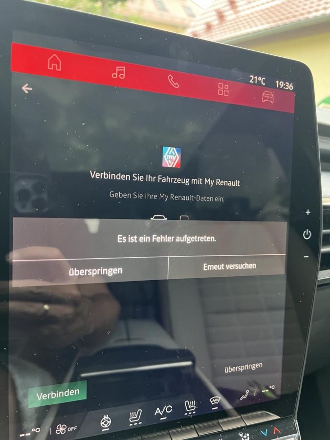

Hi zusammen, ich bin seit heute Nachmittag stolzer Espace 6 Fahrer und begeistert vom Auto. Innenraum, Multimedia. Wahnsinn. Sowas hast Du in keinem VW.

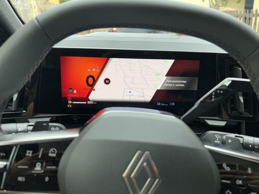

Allerdings bin ich vom Autohaus losgefahren und musste feststellen dass ich den Tempomaten nicht verwenden konnte. Im System ist alles aktiviert aber sobald ich den Tempomat Set stellen möchte sagt das System (Fahrassistenzsysteme n. vorhan.). Ich konnte auch bis jetzt noch nicht das Auto mit MyRenault koppeln obwohl ich die App und ein Konto habe. Kommt immer eine Fehlermeldung (Bitte später erneut versuchen).

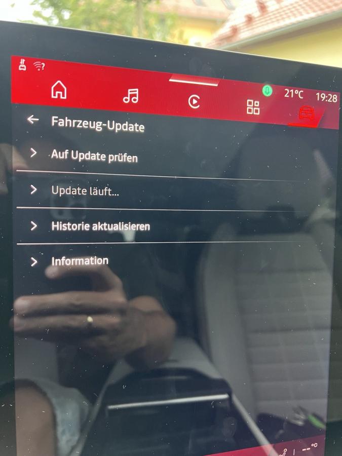

Unter Updates steht dass das Fahrzeug auf dem aktuellsten Stand ist aber eine Ebene darunter wird mir abgezeigt, dass ein Update läuft und dass das fertiggestellt wird wenn das Fahrzeug verschlossen ist… Auch Google Assistant scheint ein Update durchzuführen aber ohne Info wie lange noch…

Hallo Felix,
sind alle drei Systeme angemeldet? Das Fahrzeug scheint eine Onlineverbindung zu haben, da Updates in Schwebe zu sein scheinen.

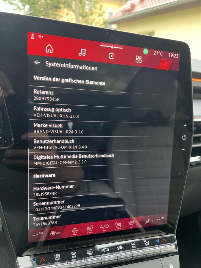

Es wäre jetzt hilfreich zu wissen, ob das Fahrzeug schon mit AAOS12 ausgestattet ist oder es sich um einen Lagerwagen, was ich vermute, handelt mit AAOS10.
Am besten stellst Du ein Foto vom Tachodisplay rein oder eines vom Lenkrad, anhand der Tasten kann ich das erkennen.
Du solltest das Fahrzeug am Abend abstellen und dann sollte das Update durchlaufen. Dazu ist aber am Standort eine einwandfreie Mobilfunkverbindung nötig. Während dem Update kann das Fahrzeug nicht gefahren werden!
In Deutschland ist das nicht so einfach, vor allem in Garagen reicht die Datenübertragungsrate oft nicht aus.
Wenn möglich, verbinde das openR Link mit Deinem WLAN zu Hause, auch darüber können Updates geladen werden.
Funktioniert das Update nicht, dann muss dieses in der Werkstatt vorgenommen werden. Danach sollten die Fahrassistenten wieder funktionieren.

Hallo Felix,
das Fahrzeug ist mit der neuesten Version, AAOS12 ausgestattet. Da laufen nun wohl die ersten Softwareupdates. Man sieht das auch auf der Statusleiste, der grüne Pfeil.
Da scheint ein Problem mit der TCU vorzuliegen. Im Status ist das Empfangssymbol mit einem Fragezeichen versehen. Es gibt keine Serververbindung, ein Update hängt.
Hatte sich das Fahrzrug am Server anmelden lassen? War die Fehlermeldung mit der fehlgeschlagenen Verbindung von Snfang an?
Ab in die Werkstatt zur Prüfung und zum Durchführen der Updates.
Interessant wäre auch noch der Inhalt in der Updathistorie.

Hi Udo,
danke Dir! Autohaus hatte heute keine spontanen Termine. Ich fahre am Donnerstag hin. Ich habe heute Früh mal das OpenRLink auf Werkseinstellung resetet. Und hey - MyRenault Verknüpfung funktionierte auf einmal. Nur Fahrassistenzsysteme sind weiterhin nicht vorhanden.

Hi Udo,
wollte Dir nur mitteilen, dass ich heute im Autohaus war. Die hatten so ein Problem bis jetzt noch nie gehabt. Tatsächlich waren Sie verblüfft, dass nix vorhanden war in Sachen Fahrassistenten. Haben Diagnose-Gerät laufen lassen und scheinbar gab es irgendwie keinen Zugriff auf die Steuereinheit der Fahrassistenten wenn ich das richtig verstanden habe. Sie haben dann das Fahrzeug nochmal komplett resetet. Und danach Tadaaaaa. Alles funktioniert!
