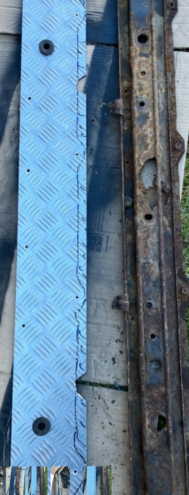

Ich habe mir jetzt eine Traverse aus einem 6mm Alublech gebaut.
Sieht folgendermaßen aus:
Gruß Armin
Gruß Armin
