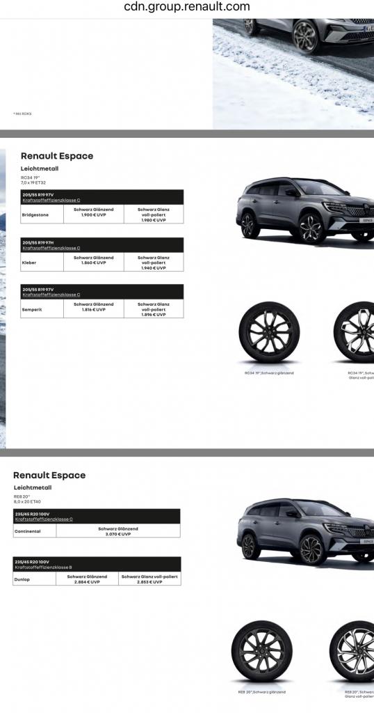

suche für Renault Espace 6 RHN Hybrid Winterkompletträder,
jemand ne gute Adresse ? hab schon selber auch verzweifelt gesucht, nur zum Thema Reifendruckkontrolle konnte ich nichts genaues finden....
Braucht der Espace6 nun aktive Reifensensoren oder kommt man ohne aus?
Grüße Lupo

Hallo Lupo,
wenn 4Control vorhanden ist, dann dürfen nur 19 und 20 Zoll Felgen verwendet werden. Derzeit verwendet Renault nur ein passives Reifendruckkontrollsystem. Der ersten Austral hatten noch ein aktives System, das Sensoren benötigt hatte.
De ET wird leider in der Preisliste bei den technischen Daten nicht mehr angeführt.

Hallo Udop,
ich habe heute nach Winterkompletträder bei meiner Werkstatt angefragt, ich wollte die 19 Zoll Winterreifen. Dort wurde mir gesagt, dass nur 20zoll mit 4control möglich seien.
Hast Du da nähere Infos? die sind ja fast doppelt so teuer wie die 19er.
Gruss,
raoul
P.S. ich habe auch beim Kundenservice angerufen, die bestätigen schriftlich, dass nur diese Reifengröße bei meinem espace mit 4control zugelassen ist:
235/45 R20 (100)V, 8.00 J 20 - 40 C1 A

Hallo Raoul,
das ist korrekt, der RHN mit 4Control ist gemäß meinem Wissensstand nur mit 20 Zoll typisiert.
