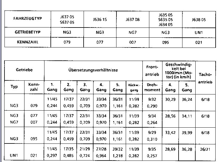

hat schon mal jemand ein Schaltgetriebe vom Diesel (J635, Übersetzung 3,223:1)
im Benziner (J637, Übersetzung 3,556:1) gefahren und kann etwas dazu berichten?

hatte vor Jahren mal ein NG3 /095 in einem 2,2l Injection verbaut. Praktisch konnte ich keine große Unterschiede erkennen. Vom Gefühl her, dachte ich das er etwas langsamer beschleunigen würde, aber Gefühle können täuschen. Aus der Getriebe Identifikation von Renault ist ersichtlich, das die Übersetzungen aller NG3 Getriebe wohl gleich sind, wobei das 095er aus dem Diesel gleichwohl eine etwas höhere Geschwindigkeit zeigt im 4. und 5. Gang bei 1000upm. Auch das Drehmoment soll etwas höher sein. Aber siehe selber.
Auch sind die Kupplungsscheiben des J635 Diesel mit mehr und stärkeren Federn versehen, hat aber auch gepasst.

das Getriebe vom Diesel ist länger übersetzt,
damit kommt der Benziner langsamer
aus dem Quark.
Die Mitnehmerscheibe ist mit stärkeren Federn bestückt
wegen dem höherem Drehmoment .
