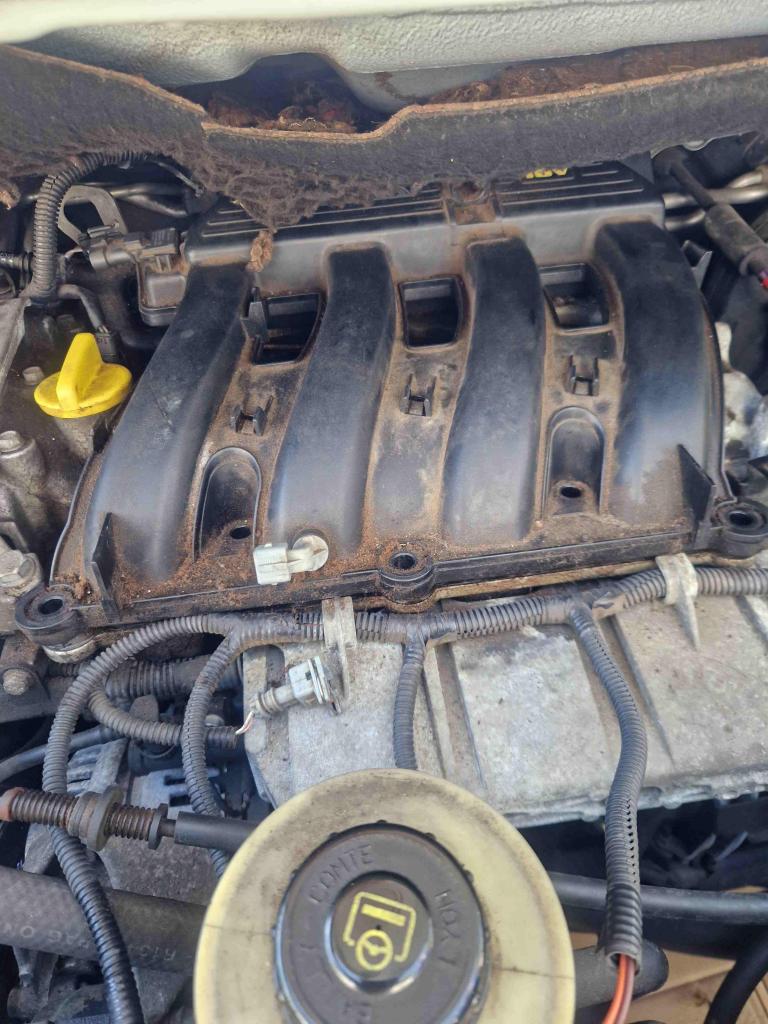

bei meinem Espace JE 2.0 16 V BJ 2002 war Öl in der 1. Zündspule. Ich gehe davon aus das die Ventildeckeldictung hinüber ist. Nun wollte ich der Ursache auf den Grund gehen und habe versucht die Ansaugbrücke auszubauen. Es war ein Kampf die hinteren Schrauben, welche schwer zugänglich sind zu entfernen aber habe es geschafft. Nun ist es so dass die Ansaugbrücke sehr lose ist und ich diese gut bewegen aber jedoch nicht herausnehmen kann. Habe auch den Luftfilterkasten schon demontiert aber sehe nicht woran die Ansaugbrücke noch hängt.
Hat jemand ein Tipp oder es schon mal demontiert und kann mir helfen.

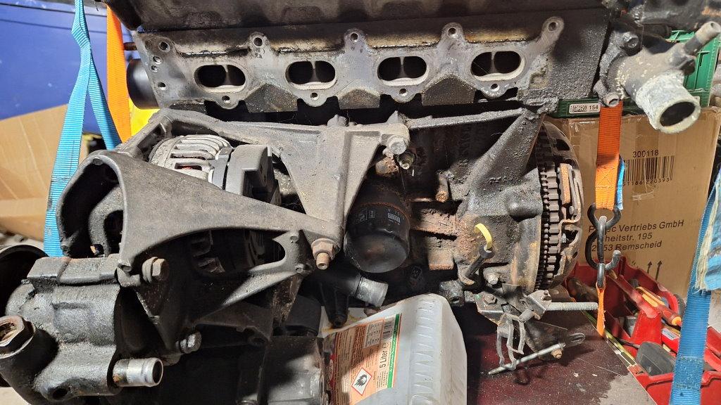

wo das was im Wege stehen könnte kann ich leider nicht beantworten, eventuell der Halter der Servo/LiMa?, aber dafür ein Bild mit entfernter Ansaugbrücke liefern. Vielleicht erkennts Du da selber etwas auf dem Bild.

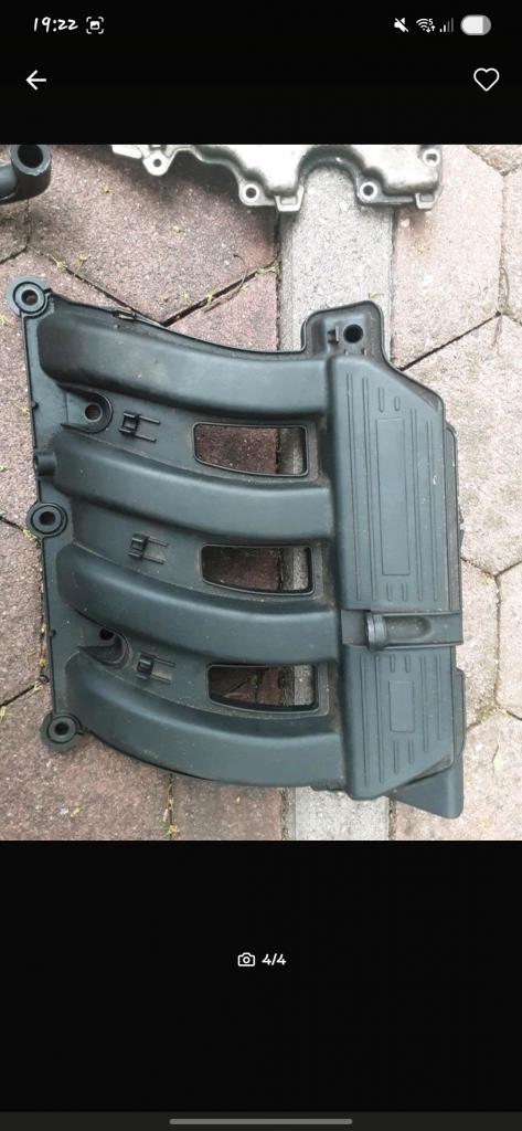

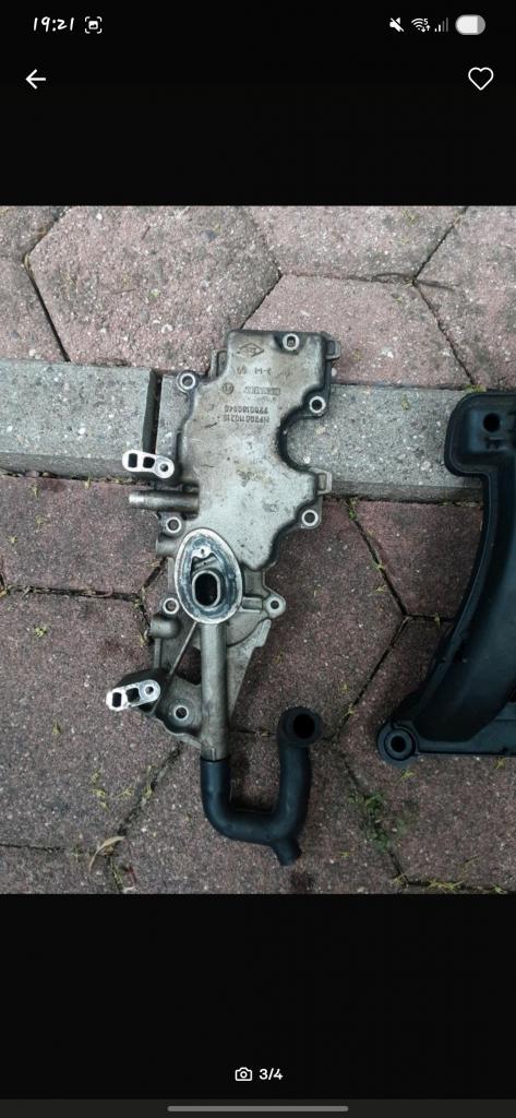

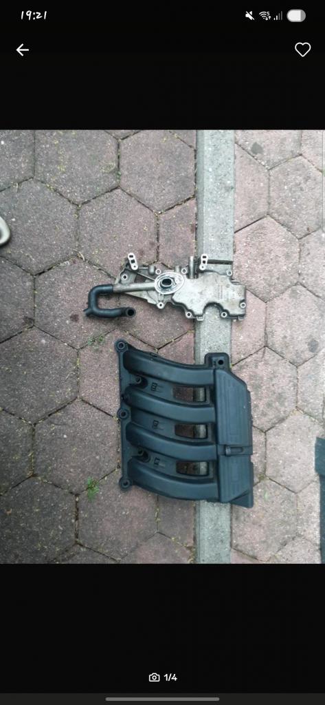

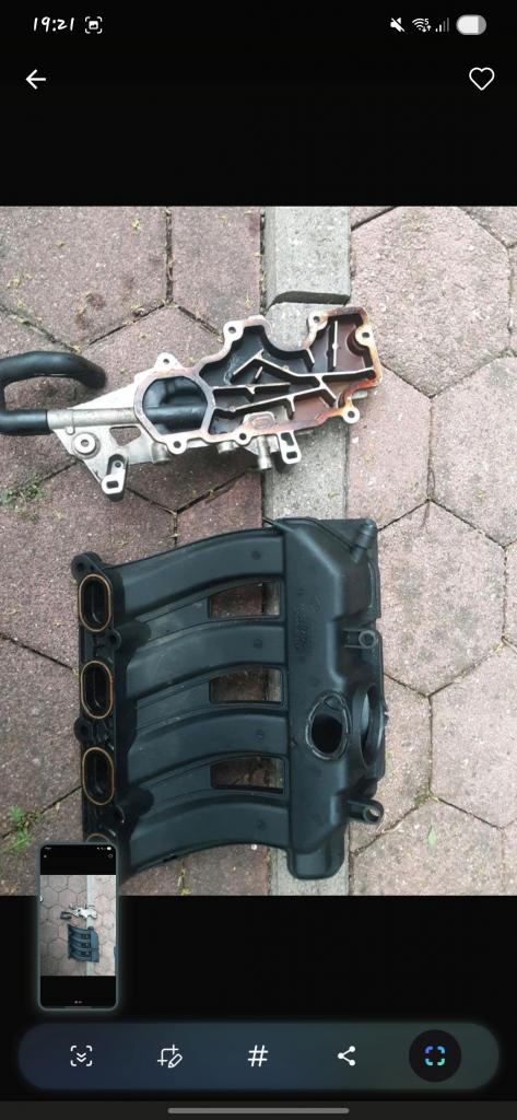

Also es ist zu sehen meine. Alle Schrauben lose. Vorne sind 5 und hinten schön unzugänglich noch 2 weitere. Die Ansaugbrücke ist wirklich lose es lässt sich links/rechts bewegen aber nach vorne nicht abziehen. Hab das Gefühl das dieser Zapfen (Screenshot Bild 3/4) welche unterhalb des Ansaugtracktes zum Luftfilter liegt stört. Aber bin mir nicht ganz sicher..

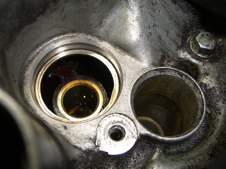

beim Espace, bzw bei allen Renaults ist links nicht Zündspule 1, sondern Zündspule 4
Wenn also die linke Zündspule .... Zündspule # 4 ölig ist, dann kommt das in der Regel vom Regelventil / Ansteuerventil für den Nockenwellenversteller.
Dieses wird undicht, bzw, die dazugehörige Dichtung

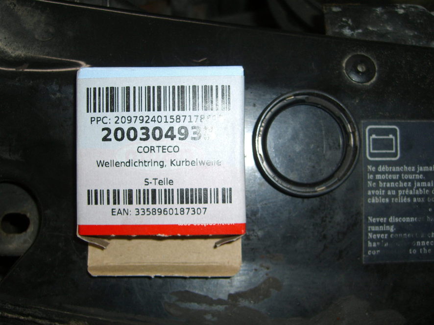

Hier ein Bild mit ausgebautem Regelventil und ausgebauter Zündspule #4
... und hier die dazugehörige Dichtung

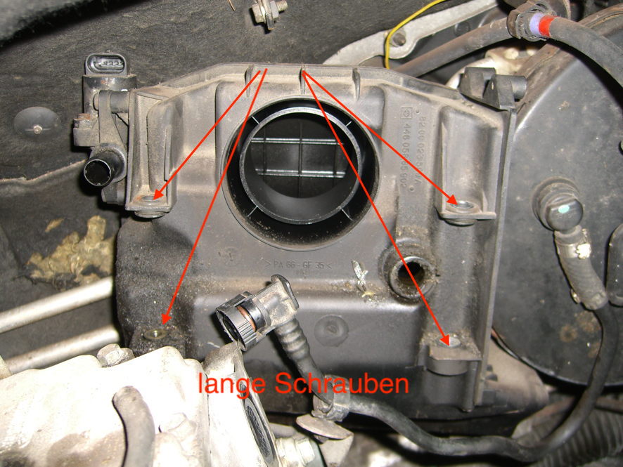

hast du den Ansaugkasten schon komplett entfernt?
siehe die schlecht zugänglichen langen Schrauben
CORTECO Dichtring 20030493B
Renault
(7700106385 für Regelventil Phasensteller)

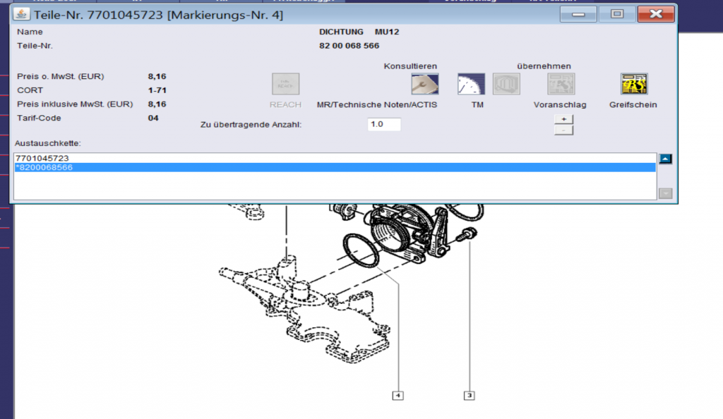

Beim Abbauen der Ansaugbrücke muß man auch schauen, wie hinten die Befestigung / Schrauben der Drosselklappe im Weg sind.
u.U. ist da auch noch was abzuschrauben.
.... hatte bei mir alles 2016 abgebaut und Bilder dazu gemacht .... aber jetzt ganz genau, wie und wo welche Schraube ist, müsste ich auch erst wieder schauen.
Wenn die Drosselklappe runter ist, dann auch den großen und kleinen O-Ring an der Drosselklappe erneuern. Die sind meist steinhart.
Also erst Ersatz besorgen, bevor man die runter macht und man gar nichts hat.

Wie Rainer schon geschrieben hat, müssen auch die langen Schrauben hinten raus (geht oft nur mit einem Spiegel). Am besten sollte man den Motor absenken, da man die Schrauben sonst fast nicht rausbekommt. Geht, ist aber eine fummelei.
Die zwei O-Ringe unbedingt tauschen, da sonst Falschluft saugst und die Kiste lauft danach unrund und du fängst wieder an.
