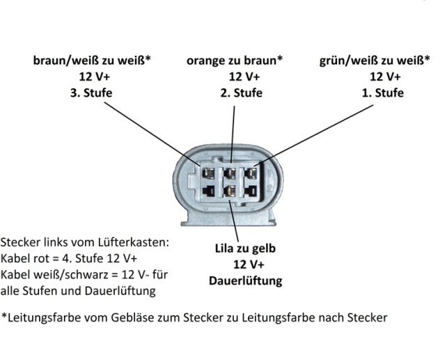

nun das ist dann leider wohl der Ausfall der Thermosicherung im Lüftungskasten, vorn im Motorraum, selber. Du kannst sicherheitshalber aber mal die Spannung am Stecker des Gebläsekastens (siehe Bild) rechts zur Zündspule hin gesehen, sowie den 2-poligen auf der linken Seite (Stufe 4) messen.
Ich glaube aber dort wird Spannung für die Stufen 1, 2, 3 und 4 anliegen. Stufe 4 hat eigenes Relais vorne rechts im Motorraum.

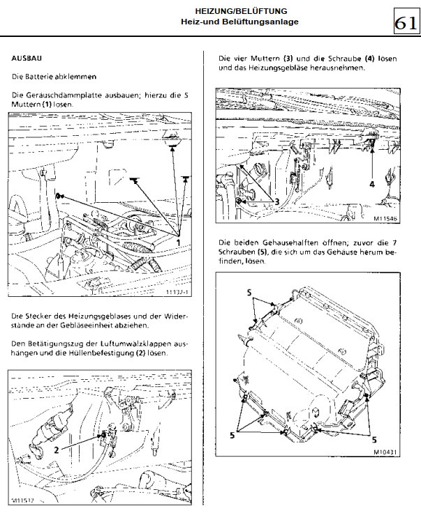

ja genau der schwarze Kasten mittig über dem Motor. Anbei ein PDF für den Ausbau des Gebläsekasten. Wenn alle Schrauben gelöst, kann der Kasten trotzdem etwas schwergängig entfernt werden, liegt daran das er wohl in der Dichtung etwas klebt, also mit Gefühl aber Kraft entfernen. Sollte nichts kaputt gehen. Dahinter liegt im übrigen der Wärmetauscher den du dann siehst.

Die letzte Zeichenung ist leider nicht in meinem Rep-Handbuch zu finden, daher äußerst wichtig für mich.

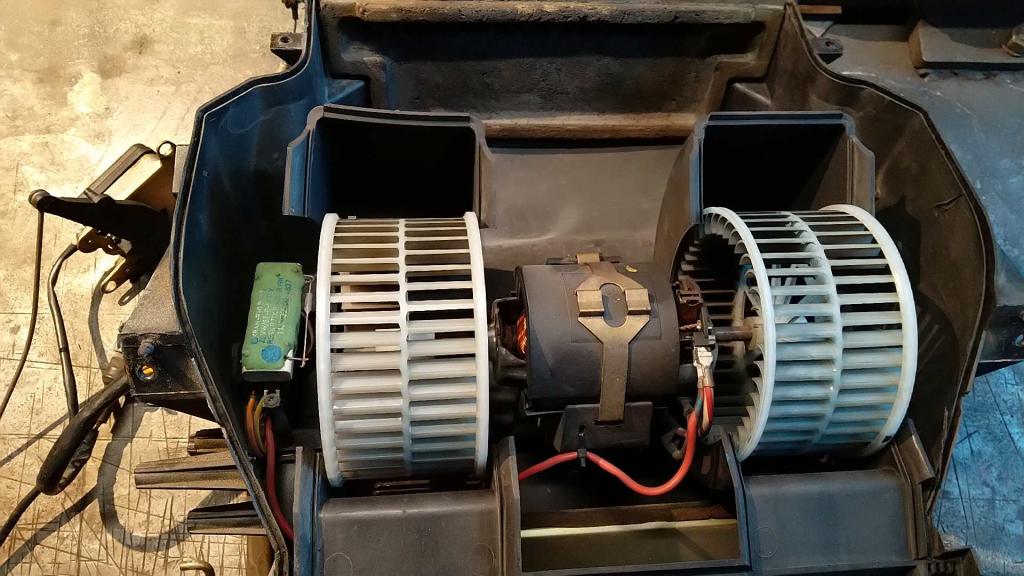

Hab den Kasten runter und geöffnet. Ging eigentlich relativ einfach.
Da is ja nur ein Wiederstanddingens drin.
Ich dachte für jede Stufe einer.
Da hab´sch bestimmt was falsch verstanden.
Hab Foto gemacht.
Und jetzt die Frage : Wo bekomme ich so was her ?
Ich glaube nicht das es mit dem Einlöten eines neuen Wiederstandes getan ist. Die Keramik ist auf der einen Seite leicht bröselig.
Kann es sein , das die Verbindungen auf dem Keramikkörper untereinander mal thermischer Belastung ausgestzt waren, und die Kontakte unter der grünen Schmelzmasse einfach nicht mehr machen was sie sollen? ( Rost oder anderweitig chemisch Reaktion um die Leitfähigkeit zu unterbrechen)
Was mich stutzig macht: das Teil ist ja für die ersten 3 Stufen verantwortlich.
Versteh mich bitte nicht falsch: Kann es sein , das der Grundkörper einen "Schuß" weg hat ?
Stufe 1 ging ja noch.
Mir raucht hier gerade ein wenig der Kopp
Muß auf jedenfall neu.

die Thermosicherung brennt oft durch, weil der Lüftermotor schwergängig dreht.
Dort sind Sintermetallager verbaut, die, nachdem sie mit Bremsenreiniger eingesprüht und ausgepustet sind,
im warmen Zustand wieder mit Öl benetzt werden und wieder einsatzbereit sind,
vorausgesetzt es ist kein übermäßiger Lagerverschleiß vorhanden.
Die Thermosicherung ist besser zu ersetzen durch einen Thermoschalter t~ 100° C,
der direkt auf die grüne Oberfläche des Widerstands platziert wird.
Bei Überlast schaltet der ab, nach Abkühlung selbsttätig wieder an.
Ich habe einen Thermoschalter aus einer Kaffeemaschine verwendet.
Baugleiche Motoren wurden auch bei BMW (E36 ?) verbaut .
Leider ist das Ding neben dem Widerstand keine rückstellende Sicherung. Nachsehen, was draufsteht. Und hier mitteilen. Ersatz gibt es nicht bei Reno. Sondern ibäh z.b.
Testweise kann das überbrückt werden. Läuft es dann: Bingo, Temperatursicherung durch.
Dann wie schon geschrieben die Gleitlager des Lüftermotors sanieren und ggf. Kohlen erneuern.
