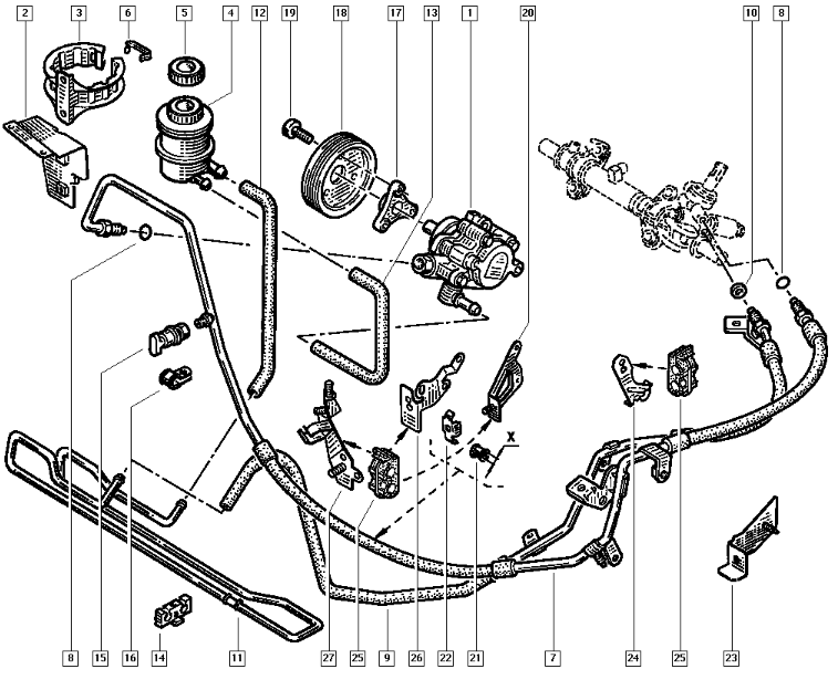

Zunächst eine Übersicht für einen JE0N ohne weitere Angaben:

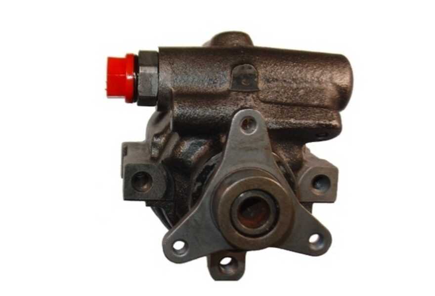

Servopumpe Pos.1 7700431713 oder 491101997R als Austauschteil wird ursprünglich auch ein Zulieferteil sein, daher wäre ein so genannter "Premiumhersteller" schon sinnvoll, ohne gleich teuer zu sein.
Oder eben doch. Spidan mehr als 300 Ocken.
Entscheide selbst.
