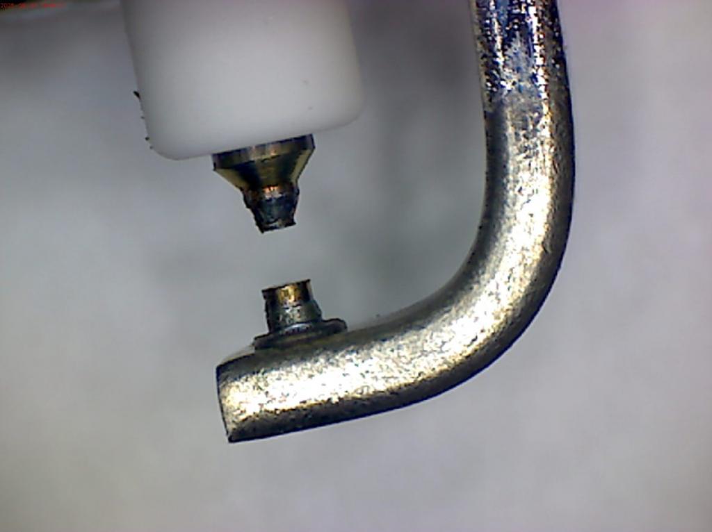

bei mir im Kadjar sind Iridium-Zündkerzen verbaut ... und kann mir gut vorstellen, daß im RFC die gleichen sind
NGK DILKAR7E9HS / Renault 22401-1TT1C
... und auch ein Wechselintervall von 60.000 km angegeben
.... was ich allerdings für vollkommen unnötig halte.
Ich hab meine nach knapp 130.000 km rausgenommen und sie sehen noch einwandfrei aus ... kein Abbrand und der Widerstand ist auch noch in Ordnung und vom Fahrverhalten und Verbrauch war alles ok.
Im Hyundai ... und ich denke, daß dort auch hochwertige ZK verwendet werden, ist ein Wechselintervall von 150.000 km vorgesehen.
Ich hab zwar aktuell neue drin, aber ich werde demnächst die alten ZK nochmals reinmachen und weiter fahren.
Hier der Vergleich
Nachtrag:
warum?? weil ich seinerzeit 2022 für 4 Zündkerzen beim Service ca 175 € bezahlt habe
und für den Tausch auch noch ca 20 € .... alles ohne Steuer
