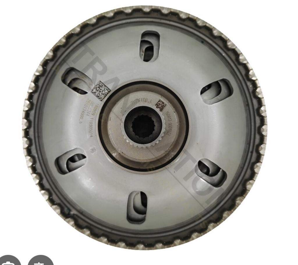

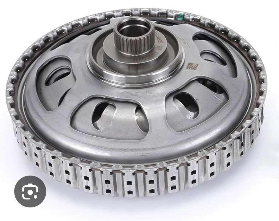

es handelt sich um zwei Lamellenkupplungspakete, die im Ölbad laufen. Beim 7DCT300 wird der Öldruck mittels vier elektrische Ölpumpen aufgebaut. Die Schaltvorgänge erfolgen hydraulisch. Für einen Kupplungstausch muss das Getriebe ausgebaut werden. Der Arbeitsaufwand ist enorm, dauert zwischen 8 bis 12 Stunden.
Das erste Foto zeigt die neue Bauform.
Das zweite Foto (unten) zeigt eine ältere Bauform:
