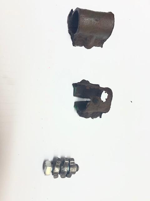

Ja, wenn ich die Schelle ab hätte, hätte ich die Fragmente zum Messen.
Leider sind die Massangaben in der Bucht und in den Shops an dieser Stelle sehr dürftig.

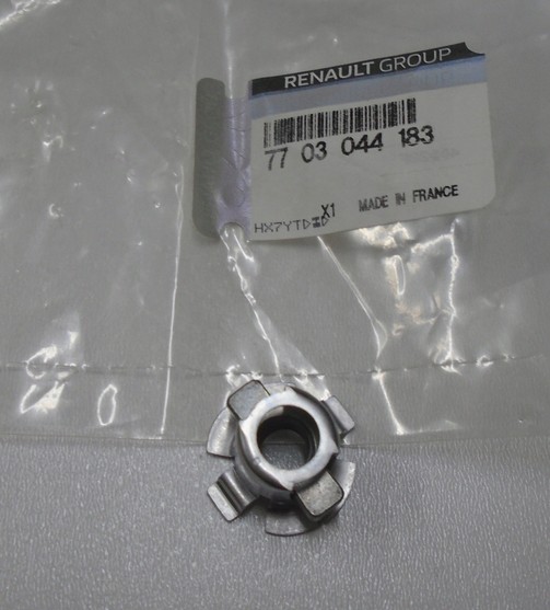

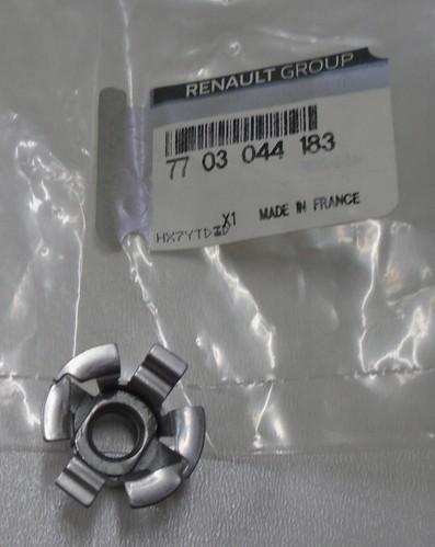

Käfigmutter M8
Die M8-Käfigmutter hören auf OEM 7703044183. 7703044094 ginge als Austauschtyp auch.
Gibt es auch unter RESTAGRAF 228344
das steckte offenbar auch real als Renault-Einkaufsteil dahinter.

Hier die Gummis (ca. 40x40, Höhe 30):

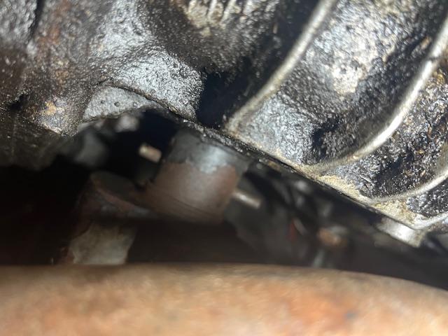

Beim Austausch der Antriebswelle gabs noch die Überraschung, dass irgendein Hirni von beiden Seiten Spannstifte eingeschlagen hatte.
Das war dann eine ziemliche Würgerei einen mit Zange wieder rauszuziehen.

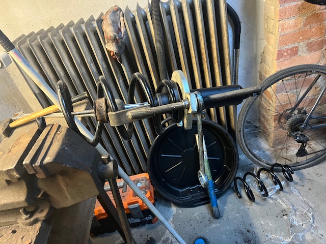

Hier die neue Feder in Vorbereitung

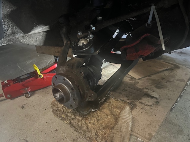

Hier jetzt ALLES neu: oberer und unterer QL, Traggelenke, Feder, Stoßdämpfer, Antriebswelle
Materialpreis pro Seite mindestens 500€
