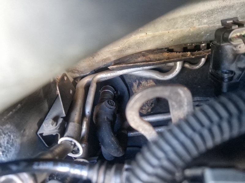

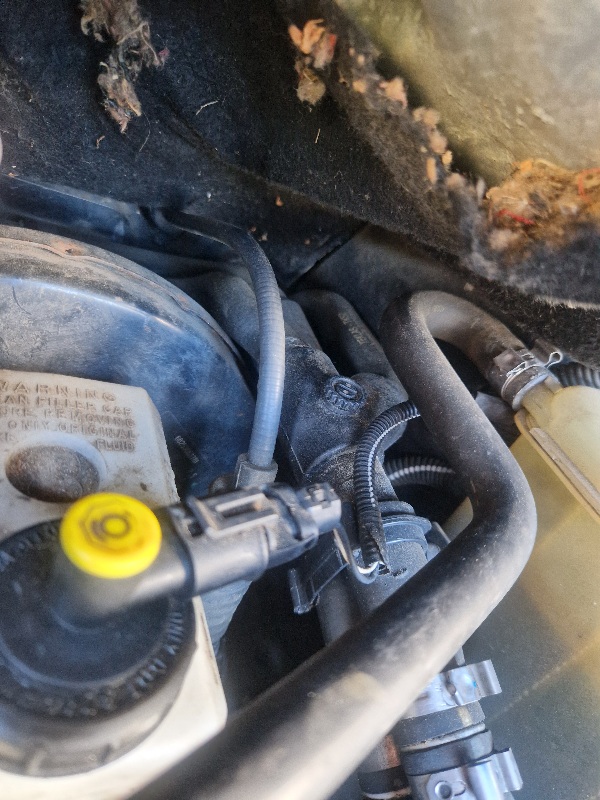

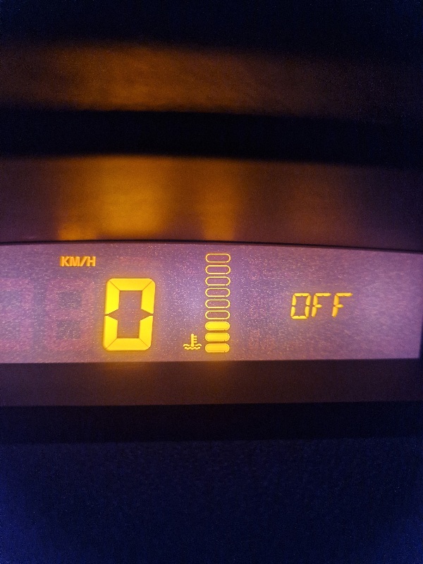

ich habe bei meinem JE so merkwürdiges orgelndes/gurgelndes Geräusch, welches ich nicht ausfindig machen konnte woher es kommt und warum. Es war so das es im Winter mehr zu hören war und durchgängiger als jetzt bei wärmeren Temperaturen. Motor springt ganz normal an und alles ist gut. Gang eingelegt und beim losfahren ensteht dann dieses orgeln/gurgeln so bis 2000 Umdrehung dann höre ich es nicht mehr bzw kaum. Ganz sporadisch war es im Winter auch mal weg und kam dann nach ner Zeit. Anfangs dachte ich es sei iwas am Getriebe habe aber habe das Geräusch auch ohne Gang erzeugen können. Daraufhin war die Vermutung dann die poröse Leitung des Aktivkohlefilters. Diesen habe ich von meinem anderen JE ausgetauscht aber das Geräusch blieb bestehen. Hier muss ich erwähnen das die Leitung schon mal mit nem, ich glaube Benzinschlauch "geflickt" wurde und dieser eine weitere erneuerung benötigt. Nunja mittlerweile habe ich das Gefühl das dieses Orgeln/Gurgeln nach dem das Kühlwasser auf Temperatur kommt entsteht. Hierzu muss ich erwähnen das bei meinem Tacho die Kühlwasser Anzeige "nur" auf 3 Balken hoch geht. Im Stadtverkehr waren es schon mal 4 aber dann wieder runter auf 3. Zum Kühlwasser: Habe letzte Woche beim Umbau meines Auditorium eine Leckage des Wärmetauschers auf der Beifahrerseite entdeckt. Die Schrauben(siehe Bilder) mal leicht nachgezogen aber kam noch nicht dazu das alles zu überprüfen ob es so gereicht hat und alles wieder dicht ist. Könnte es sein das dieses Geräusch von Luft im Kühlwassersystem kommt? Hat jemand ne Idee woran es liegen könnte? Wie jedesmal bin ich über jede Hilfestellung sehr Dankbar.
Grüße Buğra

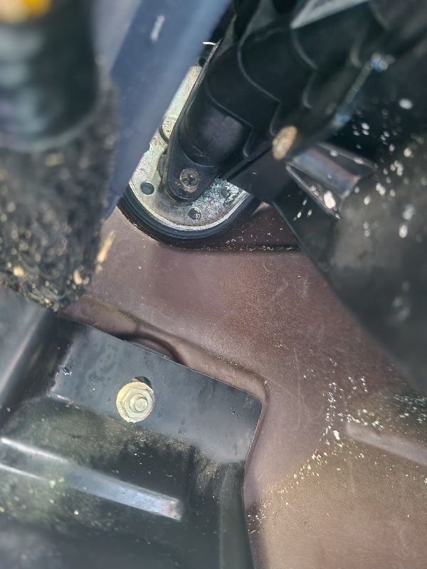

Eine weitere Frage wäre wie ich die Undichtigkeit an der Stelle beim Wärmetauscher beseitigen könnte. Wie ihr auf den Bildern erkennen könnt ist es ja so wie es aussieht die Version des Wärmetauschers mit dem demontierbaren Endstück.

ich habe mich wohl etwas ungeschickt ausgedrückt, sorry. Die Leckage am Wärmetauscher war sehr deutlich da ich unterm Teppich bläuliches Wasser entdeckt hatte. Also habe ich nachgeschaut wo es herkommt und es war deutlich zu sehen das es an der unteren Schraube des Wärmetauschers undicht war.Ich habe dann beide Schrauben mit Gefühl angezogen bis es nicht mehr ging. Habe dann ne weise Socke drunter gelegt und war gestern 2 mal 13 km unterwegs. Heute waren 2 Tropfen auf der Socke zu sehen... Es scheint so dass ich die ganze Front mal ausbauen muss und den Wärmetauscher ausbauen..
