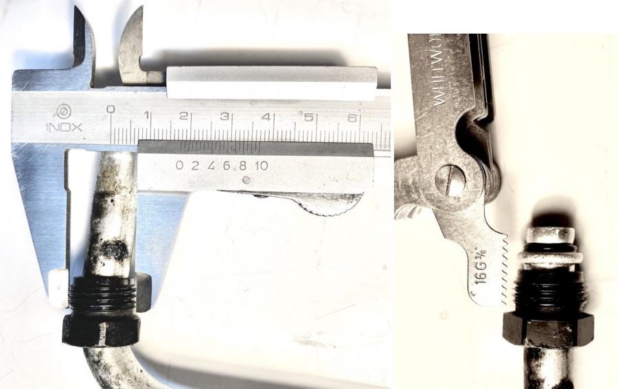

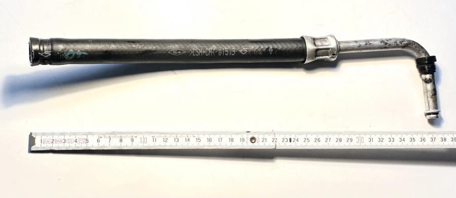

Es war nicht die Druckleitung, sondern der separat lösbare kurze Teil des Rücklaufschlauch direkt am Lenkgetriebe.
Leitung war im Aussen-Bogen poröß und rissig, kein Marderverbiss. Siehe Bild 04
Instandsetzung erfolgte wie 2008 mit Teilen vom LKW-Profi mit Hydraulikwerkstatt.
  • Kostenpunkt für 400mm Schlauch 15x25 (genaue Type siehe Bild 08),  2 Profischellen (25er), 1 Ltr. ATF D2, 23 Euro, keine Neuverpressung
    Die Nennfüllmenge beträgt 1,2 Ltr. Rest war Bestand.
  • Altteil Bild 01-06

  • Zunächst die Verpressung mit 1mm Trennscheibe auf beiden Seiten exakt auf dem Steg fast durchtrennt (siehe Bild 06).
  • Dabei nur minimal in den Gummi eintauchen und am Rohrende 2mm der Hülse stehen lassen und NICHT in das Rohr schneiden!
  • Jetzt die Hälften ein paarmal hin und her biegen bis der Steg bricht.
  • Problem: Das Rohr(ende) ist vom Aussendurchmesser deutlich kleiner als der Innendurchmesser des neuen Schlauchs (entspricht exakt dem Original).
  • Die 25er Profi Schelle kann den Schlauch nicht bis zur Dichtwirkung komprimieren.
    Es fehlt etliches an Weg, wenn der Anschlag erreicht ist.

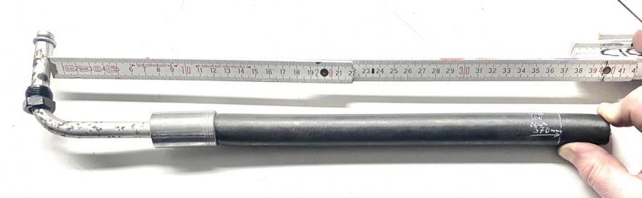

  • Dabei idealerweise auf die Vorbiegung des Schlauchs von der Rolle achten. Biegung sollte so wie vorher liegen. Siehe Bild 01. In Bild 07 ist der neue Schlauch zu Messzwecken grade gehalten.
  • In Bild 09 ist die Originallänge auf dem Schlauch markiert, aber etwas Zuschuss gelassen. Siehe Bild 09. Vielleicht bringt es dem Monteur etwas, dass bei der Montage zu entscheiden und final zu kürzen. (Ich habe die Montage nicht selbst machen können, und habe keine Fotos davon)
