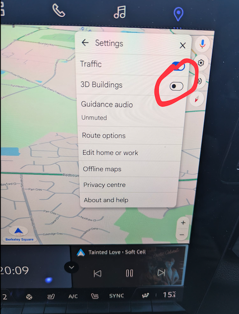

Hi zusammen,
hat Jemand bei Euch mit Android 12 auf dem OpenR Link die 3D Gebäude bei Google zur Auswahl? Wird mir in den Google Einstellungen nicht als Option angezeigt. In meinem Probefahrt-Fahrzeug funktionierte das allerdings. Ich habe mal ein Foto angehängt wie es aussehen sollte.
Danke und beste Grüße
Felix
