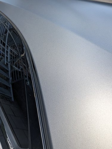

(Vllt hat jemand eine Idee) Hab den Satinierten Lack.

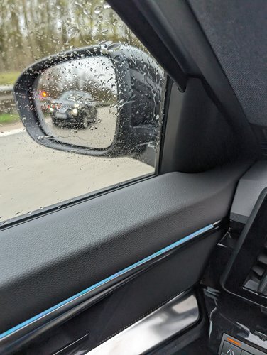

Heute ist Regenwetter und der Aussenspiegel ist durch Wasserverwirbelung nicht mehr nutzbar, hab es auch mit der Front Scheibenwasserreinigung ausprobiert gleiches Problem,Wasser läuft aussen am Fahrzeug und sammelt sich auf der Seitenscheibe sodass die Sicht nach aussen auf den Spiegel sehr schlecht ist. Hat noch jemand das Problem. Hatte es beim scenic schon aber bei einem Auto für 50k ./, echt unverschämt.

Das mit den Verwirbelungen und schlechte Sicht bei den Außenspiegeln ist mir im Austral-Forum nicht aufgefallen.

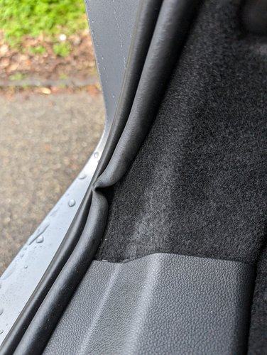

Und leider löst sich meine Kofferraum Dichtung unten links ab. Ist aber recklamiert.  (Leider ist die Upload große sehr beschränkt sonst würde ich Bilder hochladen )

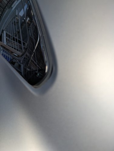

Linker Scheinwerfer wird auch nochmal nach justiert, der steht etwas raus und ist nicht bündig wie der rechte.
