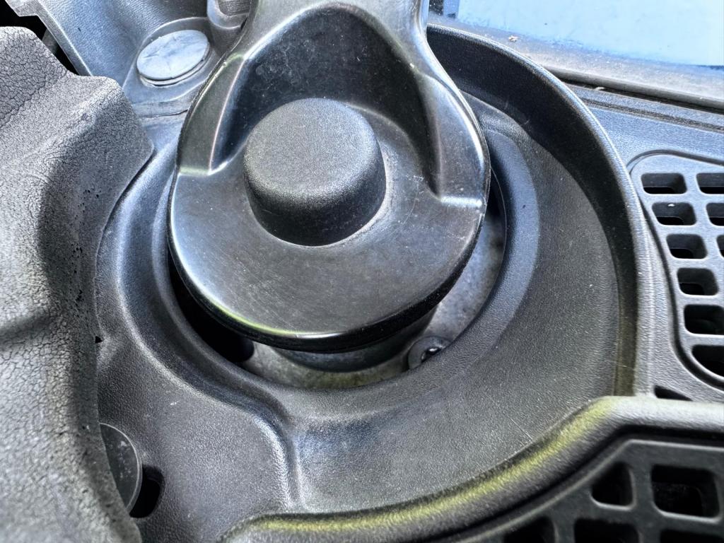

ich melde mich mit diesem Thema kurz zu Wort, da es vermutlich hierher gehört.Ein Lüftergeräusch, welches lauter wird sobald man die Lüftung auf Stufe 4 stellt, begleitet mich am linken Ausströmer im scheibenseitigen Armaturenbrett.So, als wenn sich links ein Blatt im Ausstromkanal verfangen hat.Ist so etwas möglich?Ich habe eine Kabelkamera ca. 50 cm Kabel in den Luftschacht geschoben, aber nichts entdecken können.Das Geräusch ist leise, aber nervig und permanent vorhanden.Der Gebläsemotor ist auf Grund seiner Lage vermutlich nicht das Problem, da dieser mittig im Armaturenbrett liegt und von dort keinerlei Geräusche zu vernehmen sind.Den Innenfilterluftkasten habe ich mit Druckluft ausgeblasen um ein eventuell verirrtes Stück Laub im Gebläsemotor auszuschließen.Hat jemand vielleicht eine Idee?

das klingt gut!Ich gehe mal systematisch vom Luftfilterkasten und dann in die Düsen im Auto mit Luftdruck hinein.Beim Eintritt in den Wasserkasten im Motorraum, wird es dem Laub an der Stelle Scheibenwischerachse/Schutzgitter Wasserkasten einfach gemacht.Es rutscht vermutlich einfach durch die Öffnung(siehe Foto).Ich habe schon überlegt wie man da ein selbstklebendes rundes Gitter als Falltrichter anbringen könnte.Es bleibt spannend.

Hallo Burkhard,
auf der Unterseite vom Gitter des Wasserkastens am besten ein feinmaschiges Drahtnetz (in Schwarz) anbringen. Der Spalt beim Scheibenwischer lässt sich nicht abdecken.
