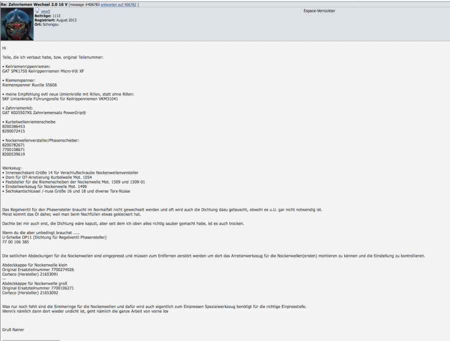

BTW, @yew5, im alten Forum hast Du mal einen Beitrag zum Zahnriemenwechsel geschrieben und dort für den Keilrippenriemen anstelle einer glatten Rolle eine mit Rillen empfohlen. Und zwar die VKM 31041
Ich habe diese Rolle seit Jahren hier liegen, heute wollte ich sie zu den bestellten Ersatzteilen legen damit die gleich mit ausgetauscht werden kann. Große Überraschung, diese Rolle hat einen größeren Durchmesser als die beim Spannelementesatz beiliegende....
Da es ja ein Automatikspanner ist, könnte ich mir vorstellen das es egal ist, aber ist es das wirklich?
Morgen mache ich mal ein Foto der beiliegenden Rolle und dieser VKM 31041
Kannst Du evtl. etwas dazu sagen?

ja schon eine Zeit lang her die letzten Riemenwechsel ... November 2015 und März 2020, aber schau nicht auf den Außendurchmesser, sondern auf den Durchmesser in den Rillen. Wenn ich mich nicht täusche, war da nicht viel rum.
Optisch sieht die VKM 31041 durch den Rand von haus aus schon viel größer aus.
ach ja ... wie kommst du noch auf die alten Beiträge?
Hatte zwar auch mal einen link von einem Archiv, aber da war vieles nicht mehr zu finden

Ja, hast ja Recht. Wenn ich auf den Rillengrund messe dann hat die Rolle denselben Durchmesser wie die Originale ohne Rillen. Ich gehe jetzt nicht davon aus das es einen technischen Unterschied macht ob die VKM 31041 aus Kunststoff ist während die Originale aus Metall ist, letztlich ist die gerillte Scheibe ja auch für einen Keilriementrieb......
Hast Du die selbst eigentlich auch drauf? Und ist die auch aus Kunststoff?
Was das Foto aus dem alten Forum angeht, das war nur eine Bildschirmkopie und nichts was ich erst gestern gelesen habe....die Kopie habe ich am 4.04.2018 um 23:39:59 gemacht.
Wäre mehr als super wenns das alte Forum mit dem ganzen Input usw noch geben würde, anscheinend ist da aber wohl echt nix mehr zu retten. All das ganze Wissen im digitalen Nirwana, schade.
