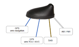

Dein I Phone mit Antenne im Auto, Dein Espace in der Sharkfinne auf dem Dach, außerhalb.
In der Haifischflosse befinden sich die Empfänger für GPS, GPS/TCU, UKW 1 und DAB. UKW2 befindet sich in der Heckscheibe.

Wichtig wäre es zu wissen, welches Baujahr (Monat und Jahr) Du hast. Erst ab Phase 2 ab Mai 2020 befindet sich der GPS-Empfänger am Dach. Davor war dieser unter dem Armaturenbrett unter der Windschutzscheibe.
Bei den ersten Modellen im Jahr 2015 war der in der Mitte unter der Windschutzscheibe. Nachdem diese aber metallbedampft ist und zusätzlich Heizdrähte vorhanden sind, gibt es Empfangsprobleme!
Der GPS-Sender wurde deshalb im Laufe der Produktion nach außen zum Seitenfenster verlegt. Für Bestandsfahrzeuge hatte es eine Actis-Lösung gegeben, den Empfänger von der Mitte nach außen zu verlegen.
Wer mit dem Mobiltelefon navigiert, sollte das in der Nähe vom Seitenfenster haben.
