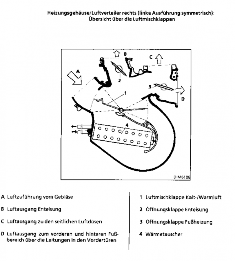

Jein. Falls nicht klar ist, was da abgebildet ist: Ein Wärmetauschergehäuse, und der JE hat deren zwei. Auf jeder Seite eines, über dem Fussraum, diese tonnenförmigen Teile hinter/unter dem Armaturenbrett, aus dem Kühlwasser auf die Füße suppt, wenn der darin befindliche Wärmetauscher undicht ist.
Ja, es sind vier Stellmotoren - zwei pro Seite. Der untere regelt die Warm/Kalt-Klappe, der obere steuert beide Luftverteilklappen. Wenn man aus dem Fussraum hochschaut, kann man die auch ganz gut sehen, glaube ich, sind an der zur Fahrzeugmitte zeigenden Wand des Gehäuses.
Wenn der Beifahrerfussraum kalt bleibt, ist also offenbar irgendwas mit den Verteilklappen bzw dem zuständigen Stellmotor am Gehäuse über dem Beifahrerfussraum nicht in Ordnung.

Fußraum Beifahrerseite ist trocken. Die Belüftung seitlich oben funktioniert und nach hinten auch. Nur Fußraum kommt nichts an.
Scheint dann der Stellmotor kaputt zu sein.
