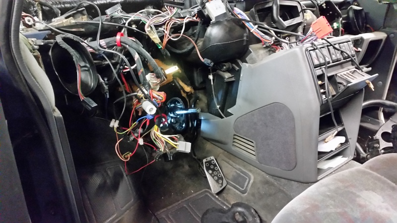

Hab noch Bilder gefunden
Da ich das untere Armaturenbrett in drei Teile zerlegt habe und alle 3 Teile unabhängig von einander ausbauen konnte,
hatte das einen großen Vorteil gehabt.

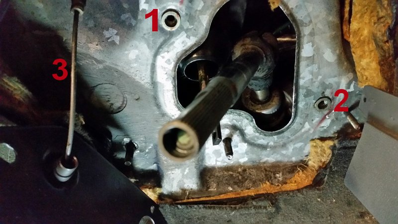

Hier ist die gesamte Lenkung bis unten ausgebaut.
Man man man was ist das schon lange her.

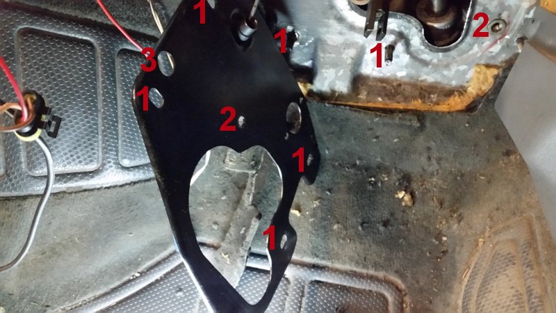

Die Gewindebolzen die man sieht gehören zum Bremskraftverstärker.
Die anderen Löscher bin ich gerade nicht sicher was damit war.
Das ist das Blech wo das Gummi quasi rein gedrückt wird und mit dem Gummi gegen die Spritzwand geschraubt wird.

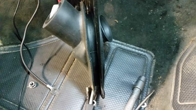

Das Gummi wo die Lenkstange und der Bolzen vom Hautbremszylinder durch gesteckt werden.
In der Breiten Nut kommt der Teppich

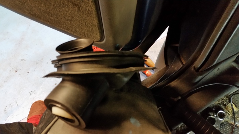

Nochmal ich

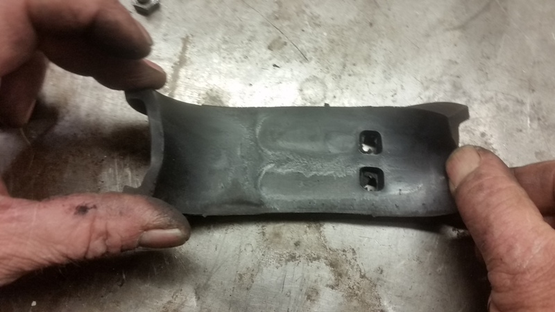

hier noch Bilder von den beiden Gummis wo das Lenkgetriebe mit befestigt werden
Das ist das rechte Gummi, welches meist noch okay ist
Wie man sieht ist das Linke Gummi (auf dem Bild das rechte Gummi)
mit der Zeit vom Servo Öl zerstört worden.
Man kann die Gummis auch nicht von rechts nach links tauschen.

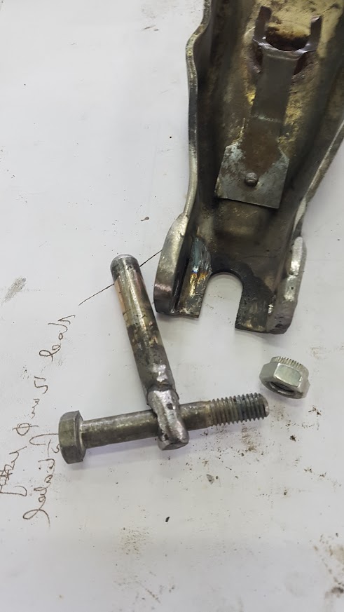

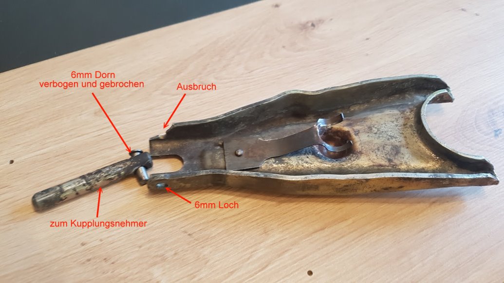

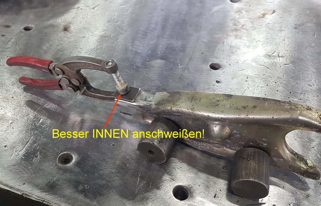

Hallo Bruno,

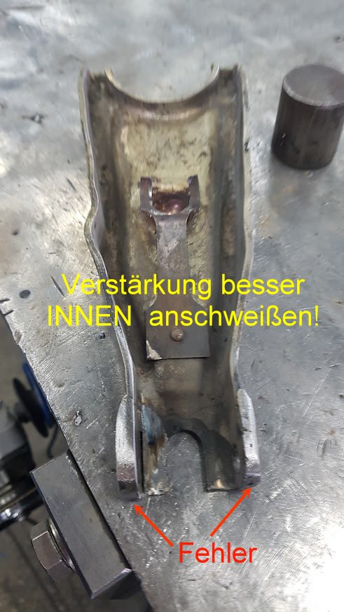

wenn Du denn das Getriebe oder den Motor raus nimmst, überprüfe unbedingt die Kupplungsgabel, da es diese bei Bruch nicht mehr zu kaufen gibt. Problem ist der 6mm Zapfen, der oft den Belastungen des Kupplungsnehmer nicht standhält, sich verbiegt oder gar die Aufnahme ausbricht. Daher solltest Du direkt die Gabel verstärken und um einen 8mm Stahldorn (neues Loch bohren) erweitern.

Du liest meine Gedanken und die Gabel hätte ich vorsorglich verstärkt wenn das Getriebe unten ist. Aus Erfahrung wissend Heulen.
Danke für die Bilder mit Tipp fürs innen verschweissen.
