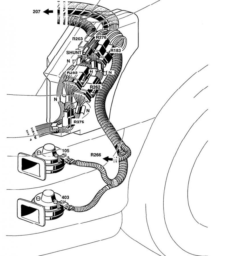

Die Leitung geht AUCH durch den Mehrfachstecker "R265" im Motorraum, siehe Bild
Der Stecker verbindet die Kabelbäume im Motorraum mit dem des Innenraums.
Es kann möglich sein, das durch Korrosion benachbarte Kammern angekokelt sind und so einen Schluss verursachen.
Zeige Bilder!
