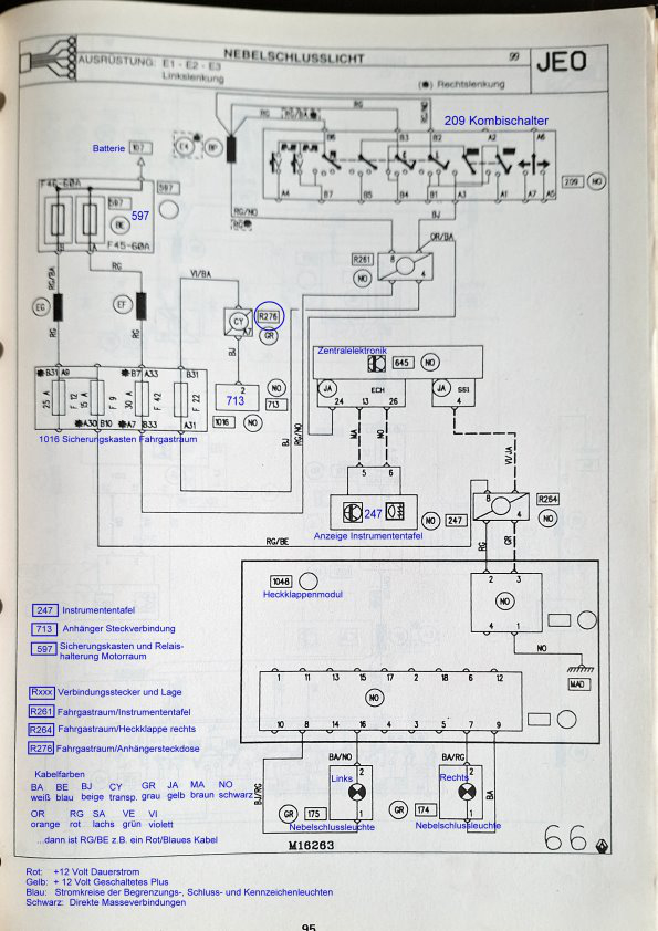

Hallo Hans,
stelle euch mal den Schaltplan mit Erklärung(en) für die Nebelschlussleuchte aus dem NT8163A anbei.
Hier kannst du den Verlauf der Kabel, Belegung, Relais etc auslesen. PDF zum Download ist ebenfalls beigefügt.
.pdf   Nebelschlusslicht.pdf (Größe: 113,99 KB / Downloads: 202)
Hallo Hajo, ich danke Dir aber mit Schaltplänen kenn ich mich nicht aus, aber mein Bruder.
