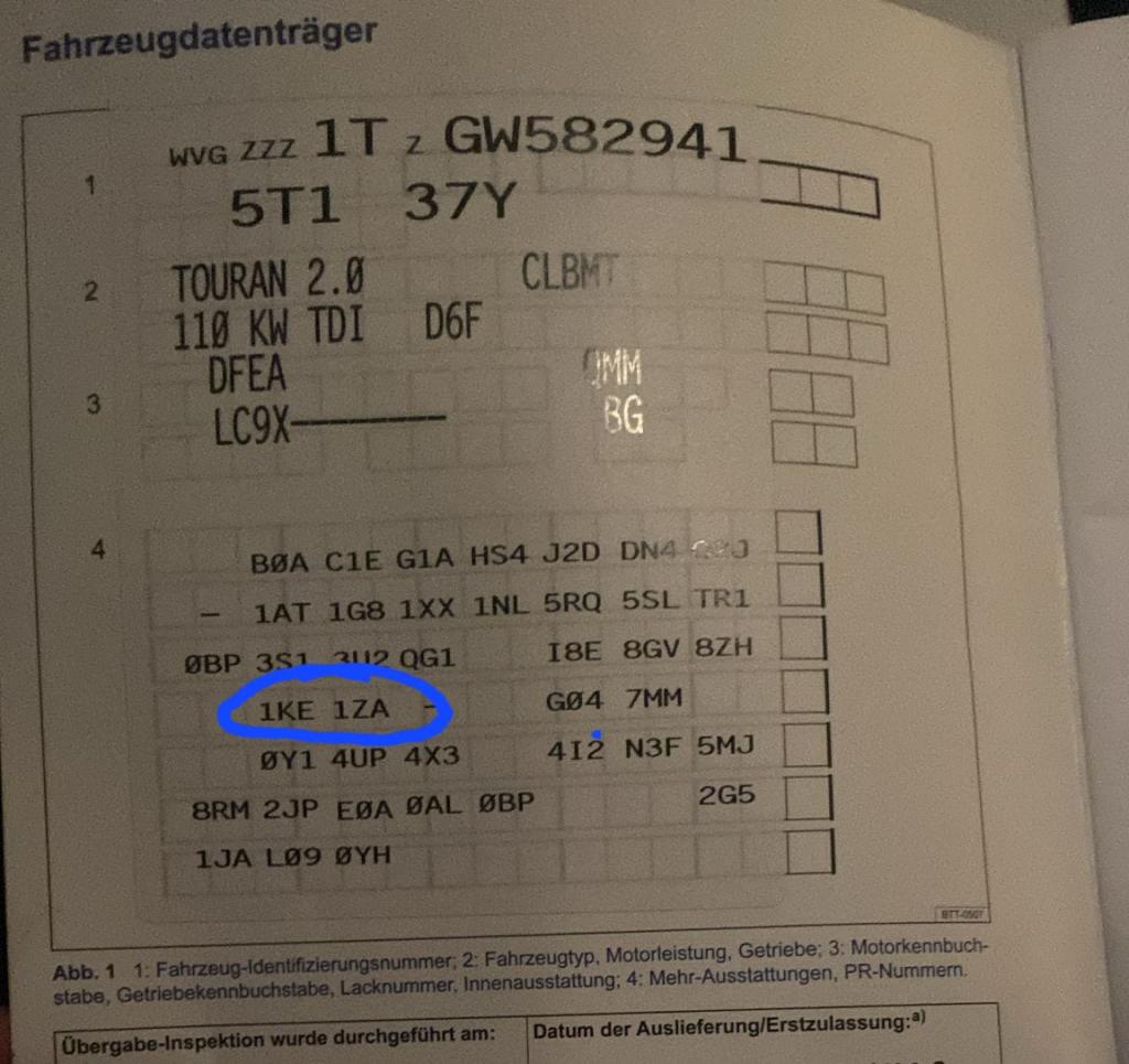

bei den Fahrzeugen der VAG Gruppe (Audi, Seat,Skoda, VW) ist eine genaue Bestimmung der montierten Bremskomponenten nur über eine dreistellige PR Nummer möglich.
PR = primäre Eigenschaft ( es gibt ca. 12500 Kürzel)
Diese PR-Nummern sind VAG-intern definierte Produktkürzel, die für eine eindeutige Identifizierung
aller Ausstattungsmerkmale und -pakete sorgen.
Zu finden sind diese PR-Nummern auf einem Aufkleber im Kofferraum (Reserveradmulde),
ebenso auf dem Kundendienst-Datenträger sowie im Serviceheft.
Aus den PR-Nummern lassen sich sämtliche Ausstattungsmerkmale des Fahrzeugs herauslesen und erlauben die genaue Bestimmung aller verbauten Komponenten.
Auf diesem Aufkleber sind neben der FIN, dem Motor-/Getriebecode und der Lacknummer auch die gesuchten PR-Nummern vermerkt.
Die zur Identifizierung der Bremsteile notwendigen PR-Nummern sind das für die Bremse beispielsweise 1KE sowie 1ZA.
Hierbei steht die PR-Nummer 1KE für:
Bremse Hinterachse
massiv
Bremsscheiben Maße 272 x 10 mm
und die PR-Nummer 1ZA für:
Bremse Vorderachse
innenbelüftet
Bremsscheiben Maße 312 x 25 mm
Generell kann man die Suche nach Bremsteilen für VAG Fahrzeuge
auf folgende PR-Nummernkreise eingrenzen:
Bremse Vorderachse: 1L(A-Z) und 1Z(A-T)
Bremse Hinterachse: 1K(A-Z) und 2E(A-M)
Suche auf dem Aufkleber also einfach die PR-Nummern, die mit 1L, 1Z, 1K oder 2E beginnen.
Alle anderen PR-Nummern stehen für weitere Ausstattungsvarianten und
-merkmale, die für den Kauf von Bremsscheiben oder Bremsbelägen irrelevant sind.
