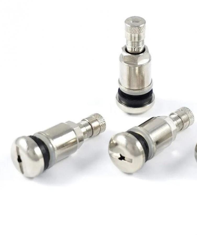

eine Entlüftung nachträglich einbauen ist kein Problem mit
Metallventilen.
In ein glattes Stück Schlauch mit Skalpell Loch mit definiertem
Durchmesser sauber einbringen, Ventil einsetzen und fertig.
