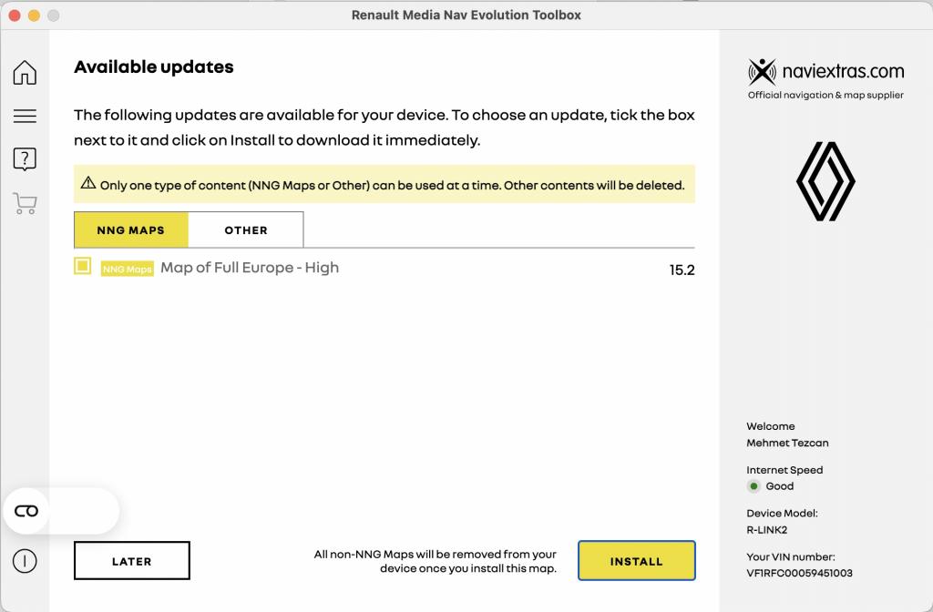

ich kann die alte Version der Karte schon installieren. Ich frage mich nur, wieso ich nicht wie jeder andere im Toolbox die neueste Version der Karte zur Verfügung habe, sondern eine ältere, nämlich 15.2. Ich habe das Update am 4.August gekauft, also bereits wo die neueste Version da war. Hat man mir aus Versehen eine falsche Aktivierungscode geschickt? Ich möchte jetzt ungern nochmal 129 EUR ausgeben...

Hallo Mehmet,
R-Link2 ist nicht Media Nav - Du hast die falsche Toolbox!
Du musst die Karten für R-Link2 mittels R-Link Toolbox laden! Die neuesten Karten werden mit „2026.03“ angezeigt!
Media Nav ist das preisgünstigere System zum Beispiel für die Baureihen Clio 4, Captur 1. Die hatten aber auch noch R-Link 1 bzw. R-Link Evolution.
Installiere die richtige Toolbox und synchronisiere den Fingerprint von R-Link2 Deines RFC, dann sollten die richtigen Karten angezeigt werden, sofern Du die richtigen gekauft hast.
