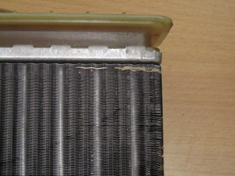

Was geht bei den Tauschen kaputt?

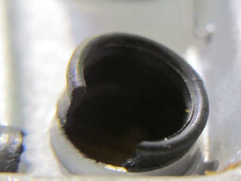

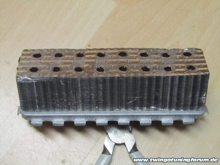

Hier einer im Anfangsstadium der Undichtigkeit. Fabrikat Magneti Marelli mit Kupferrohren.
Kaputt geht der eingespritzte Dichtgummi zwischen den Rohren und dem Flansch
Durchgesägt
Lamellen abgezogen

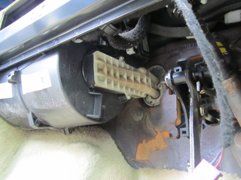

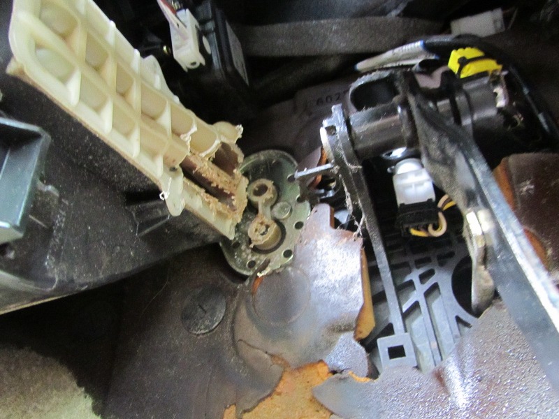

Da auch der Pedalblock im Weg steht muss der beim Automatic AVI jedenfalls raus.
Das wiederum gestaltet sich schwierig mit montiertem Pedal.

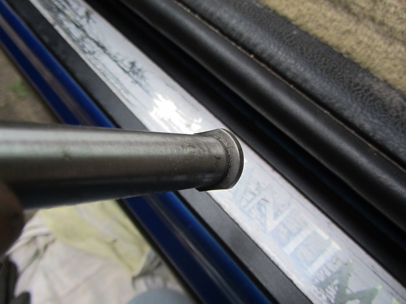

Die Achse geht blöderweise nach links raus und ist zu lang.
Da man nicht jedesmal den Tauscher zerstören will wenn der Pedalbock raus muss habe ich die Welle so bearbeitet dass man sie nach rechts ausbauen kann
Hier der nachträglich abgeflachte Bund
Sitzt dann zukünftig so im Bock

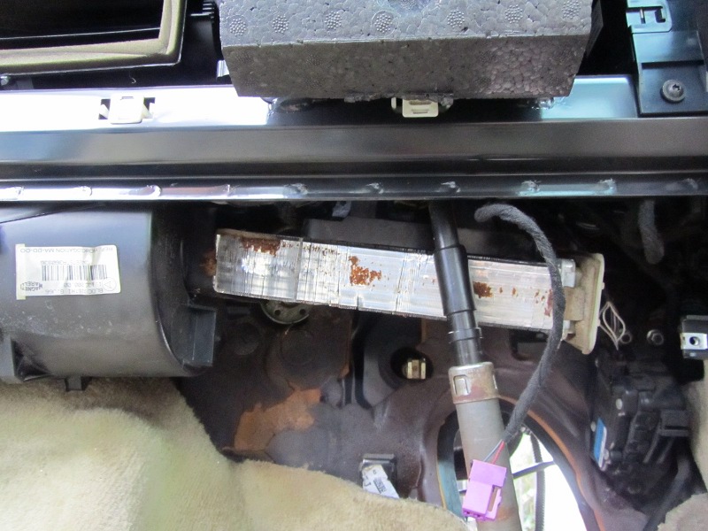

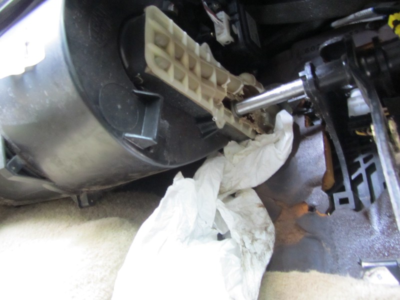

So wird der Tauscher rausgezogen
Dass hier der neue schon drin sitzt ist ein Ding.

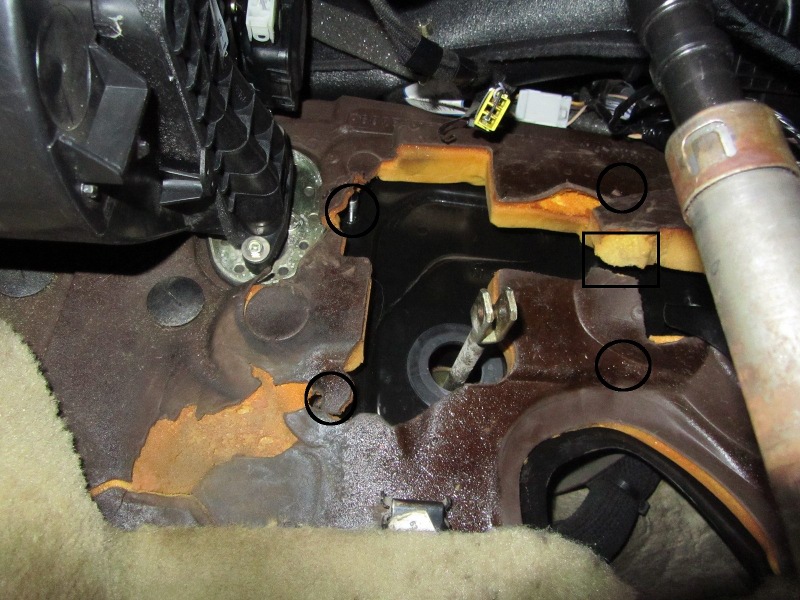

Mir geht es darum zu zeigen dass ich die Dämmung an der Stelle in der Markierung (Kasten) kaputt gemacht habe um den Bock raus zu bekommen.

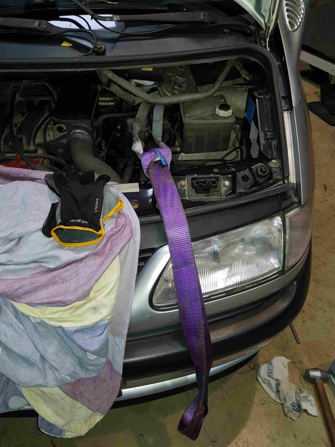

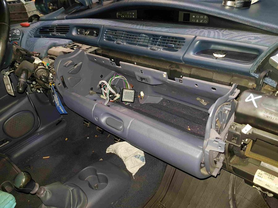

Da mir klar war , das die ganze Aktion mit dem Lösen der Schlauchverbinder im Motorraum steht oder fällt , habe ich auch dort begonnen und erst mal nichts im Innenraum zerlegt. Begonnen habe ich auf der Beifahrerseite. Mit beiden Händen gleichzeitig zu hantieren ist schwierig , dann ist nämlich blind arbeiten angesagt. Der Trick mit den Kabelbindern hat nicht funktioniert und die "Wunderzange von Renault" , mit der das angeblich nur Sekunden dauert , stand auch nicht zur Verfügung. Die schmerzvolle Herausforderung besteht darin die beiden Verriegelungsnasen von Hand entsprechend weit zu drücken und gleichzeitig den Schlauch abzuziehen. Und die sitzen nach 24 Jahren echt fest. Nach zig erfolglosen Versuchen habe ich einen Schlupf um den Schlauch gelegt und Zug mit einem Fuß erzeugt. (Siehe Bild unten) Kurzfassung: nach vielen Verrenkungen , Gefluche und Schmerzen hatte ich irgendwann alle 4 Schläuche ab. Am nächsten Tag frisch erholt ging es Innen weiter. Dank guter Beschreibung von "quixo" hat da alles beim Zerlegen mit bissel Gefummel gut geklappt. Dazu noch folgende Hinweise: 1. die Sitze lassen sich durch fehlende Steckverbinder an der Elektrik nicht kompett Ausbauen !! 2. Das Handschufach muß zwar los geschraubt werden aber muß nicht raus ! Wäre bei mir durch nachträglich verlegte Kabel für Audio-Anlage mit hohem Aufwand verbunden gewesen. 3. Der Pedal-Bock (Kupplung/Bremse) muß raus (4 Muttern unter Isoliermatte) Bei mir gab es keinen Grund die Achse des Pedalblocks zu ziehen (die im eingebauten Zustand eh nicht raus geht). 4. Lenksäule nur unten am Lenkgetriebe ab (hinter Gummimanschette , nur eine Schraube) lässt sich dann nach innen rein schwenken.

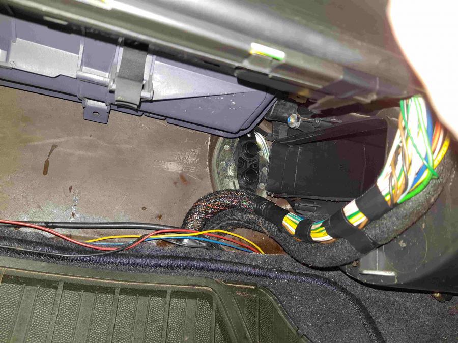

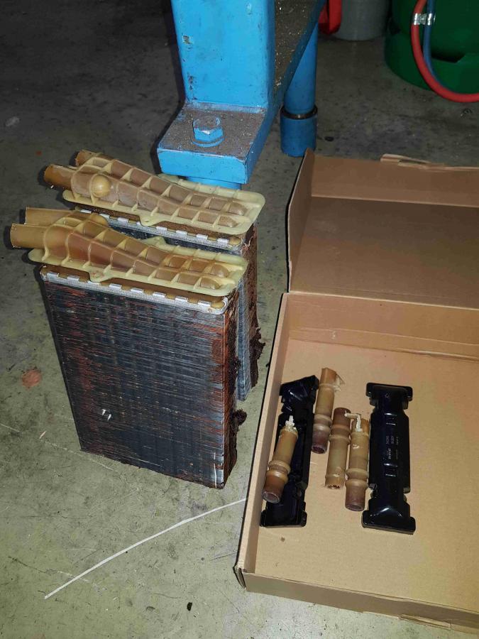

Erst jetzt wo alles frei war habe ich die Anschlüße an den Wärmetauschern abgesägt und rausgezogen.
Alte Wärmetauscher raus , alles schön alles trocken gelegt. An die Anschlußrohre der neuen Wärmetauscher schön Silikonfett aufbringen und einbauen. Achtung: die neuen Wärmetauscher haben eine Transportsicherung (schwarze Plastekappen) die müssen ab !  Dann habe ich gleich die Schläuche im Motorraum wieder aufgesteckt , was an allen 4 Anschlüssen ohne Probleme möglich war und auch schön eingerastet hat.
So nun den Rest wieder schön in Ruhe zusammenbauen. Die Plasteverkleidungen sind nichts für Choleriker Nawarte Alles dicht , alles wieder Gut Jahh
Fazit: wer es sich zutraut kann das selber schrauben (ich habe das allein gemacht) aber lustig war die Aktion nicht !!
