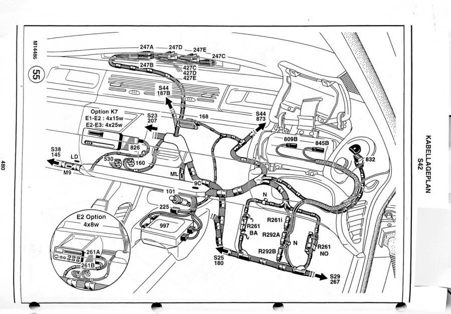

Im Schaltplanbuch NT8126A gibt es auf Seite 480 im Kabellageplan S42 tatsächlich etwas, was wie ein ganz einfaches Radio für die Megabox aussieht (Also etwas anderes als das ebenfalls im Lageplan abgebildete Kassettenteil.
Es gibt auch die entsprechenden Steckerbelegungen bei Bedarf.

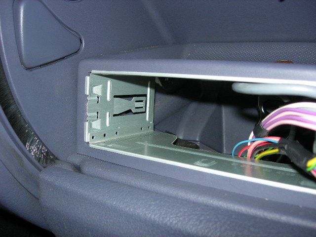

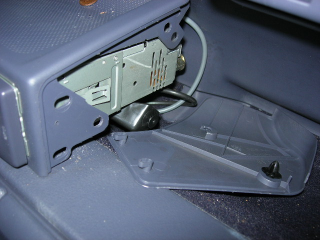

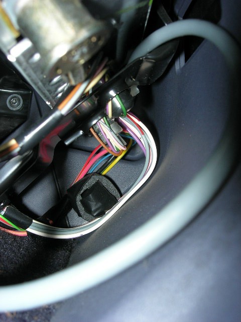

Selten ist erst die Version, wo das Radio unter der Megabox sitzt. Die Megabox hat dann auch keinen Deckel zum aufschieben, sondern der klappt noch unten auf.
Edith: Hab noch Bilder gefunden. Radiokonsole mit abgenommenen Seitenteil, Blick hinters Radio auf die Kabelbäume, und auf die Konsole mit herausgenommenen Radio.
