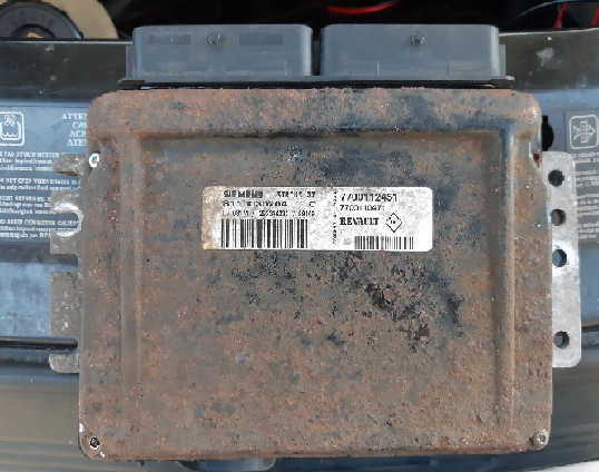

Bilder von meinem angegammelten MSG hab ich auch noch .... kann ich ja auch noch einstellen, aber heute nicht mehr.

Das Steuergerät ist von aussen einiermaßen angegriffen, deswegen habe ich auch schon darauf getippt. Selbst geöffnet habe ich es allerdings nicht, sondern zum Überprüfen eingeschickt.
Zitat: "Die von uns geprüften Bauteile (Leiterbahnen, Wiederstände, Transistoren, Kondensatoren) sind soweit in Ordnung."
