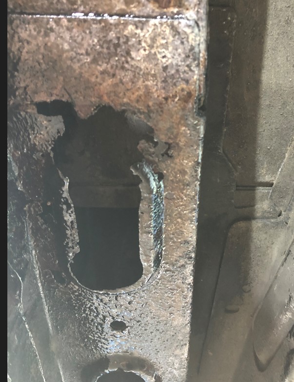

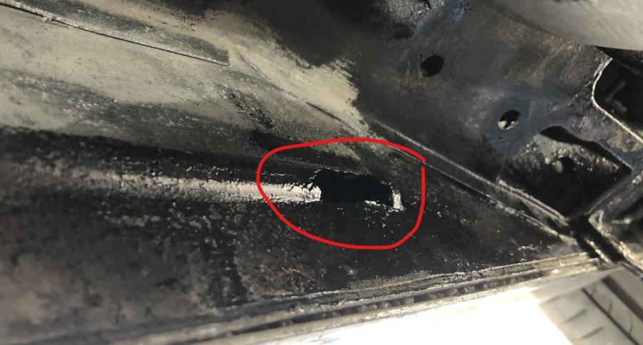

da ich am WE ein bisschen Zeit hatte, habe ich mal meine Hinterachse entrostet und mit BRUNOX bestrichen um den Rostfrass ein bisschen einzudämmen. Obwohl ich denke, dass es an der Hinterachse eher um Kosmetik geht.
ABER, die Schweller sind ja auch - trotz Verzinkung - nicht so beständig wie man meint.
Hier zwei Bilder nach dem Abbürsten vom Rost und Behandlung mit BRUNOX.
1) Unten:
2) seitlich:
Wer hat Erfahrung, wie man das beheben kann ? Einfach ein Blech draufschweissen?
Gruss Armin

Moin Armin,
guck mal in das Loch von Bild 2, meistens ist der Aussenschweller
auch ganz schön am gammeln, so war es bei mir.
Oder die Aussenverkleidung unten vom Seitenschweller
vorsichtig etwas zur Seite drücken und mit einer Lampe oder
noch besser mit einem Endoskop (wenn man denn eins hat) reinschauen.
Ich habe alles von einem Schweißer machen lassen,
weil ich davon keinen Plan habe. lg Heino

(26.07.2023, 18:37)Heiper1971 schrieb: Moin Armin,
Servus Heino,
danke für den Hinweis.
Mit Schweissen kenne ich mich auch nicht aus!
Armin

ich hole das Thema wieder mal raus, da der TÜV schon überfällig ist und ich jetzt auch noch das beheben muss, bevor ich da hinfahre.
Gibt es Alternativen zum Schweißen?
Gibt es komplette Schweller, die man einschweißen könnte?
Das Loch auf dem zweiten Bild ist genau neben dem Tank. Muss der raus und worauf muss ich dann achten?
Gruß Armin

Hallo.
Die durchgerosteten Bleche austrennen.
Neue anfertigen,auf einer geraden Platte, Sicken mit Flach oder Rundeisen ausarbeiten.
Flach und Rundeisen unterlegen,festspannen und mit einem Setzmeissel bearbeiten.
Nur den Rost,nicht den Zink entfernen,Bleche anpassen unb festklemmen.
Löcher bohren,unterteil gut ansenken und mit pauer verschweißen.(nicht kleben)
Der Zink verteilt sich um die Schweißpunkte.
Im Bereich der Abschnittkanten mit der Absetzzange arbeiten.
Alles Reinigen und grundieren
Beiträge: 139
Themen: 19
Registriert seit: Oct 2023
13
Thema Zink
Es geht hier um Lochpunktschweißen. Am Schweller darf man nicht stumpf aneienanderbraten.
Die Kräfte werden dann großflächig eingeleitet und die alte Festigkeit erreicht.
(21.03.2025, 13:52)R12 Break schrieb: Hallo.
Mit Ansenken meint er vermutlich den Zink auf dem Untergrund.
Der MIG/MAG Funke zündet auf dem Stahl besser. Sonst muss man das Zink erst wegbrennen.
Der Gerhard hat recht und kennt sich als Karosseriebauer gut aus.
Beim Zink aber wichtig: Extrem gut lüften, Dämpfe (weiße Flöckchen) absaugen, A2 Masken tragen – Denn die Dämpfe sind giftig.
Metalldampffieber -> https://de.wikipedia.org/wiki/Metalldampffieber
gilt auch bei anderen Schwermetallen
Da – außer beim giftigen und krebsauslösenden Cadmium – keine bleibenden Schäden zu erwarten sind, handelt es sich um ein arbeitsmedizinisch relevantes Beschwerdebild, aber keine entschädigungspflichtige Berufskrankheit.[1]
Ach ja, der Zink macht eine saumäßige Spritzerei beim Schweißen. Also verschärfter Funkenschutz zu empfehlen. (Ich habe Leder Gamaschen)
LG Armin

Ich hatte das Auto jetzt bei einem Bekannten in seiner Hobbywerkstatt und er hat mir alles geschweißt.
Ich denke, für einen Karosseriebauer sieht das nach Pfusch aus, aber ehrlich gesagt ist mein Espace ein sehr guter Gebrauchsgegenstand und muss auch keinen Wettbewerb gewinnen.
Steht jetzt so.
Der TÜV hat nichts beanstandet und ich habe wieder 2 Jahre den Segen erhalten.
Gruß und danke für eure Hinweise und Tipps
