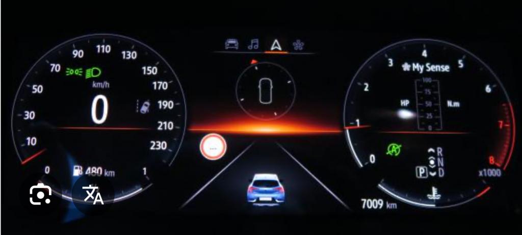

Hallo Fathi,
sieht das Tachodisplay wie im oben liegenden Foto aus, ist es R-Link2.
So wie im unteren Foto sieht’s bei EasyLink aus:
Ok es ist ein Easylink System. Voll Digitales Tacho wie im unteren Foto. Es ist die neuste Baureihe mit 2 Liter Diesel und 160 Ps. Dann stelle ich meine Frage mal anders. Ist die Auflösung von diesem Easylink Display höher als wie ein Display mit R-Link 2 System?
