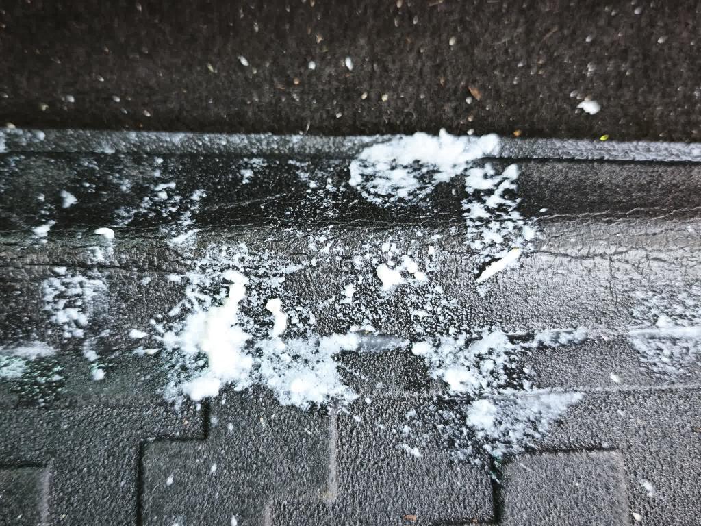

Dieser grüne Kupplung verursacht Probleme; Es kam viel Kalk aus dem Schlauch, und die Kupplung war vollständig blockiert.
Hallo Holger,
am letzten Foto, der Schlauch mit der grünen Kupplung. Da musdt Du öffnen, da kannst Du den weißlichen Schlatz aus dem Schlauch entfernen.
Dahinter befinden sich die beiden Antennen. Weiß ist FM und braun ist DAB. Das Radio hat nur Singletuner.
