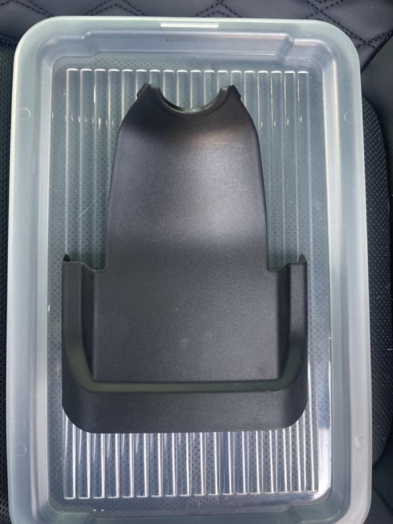

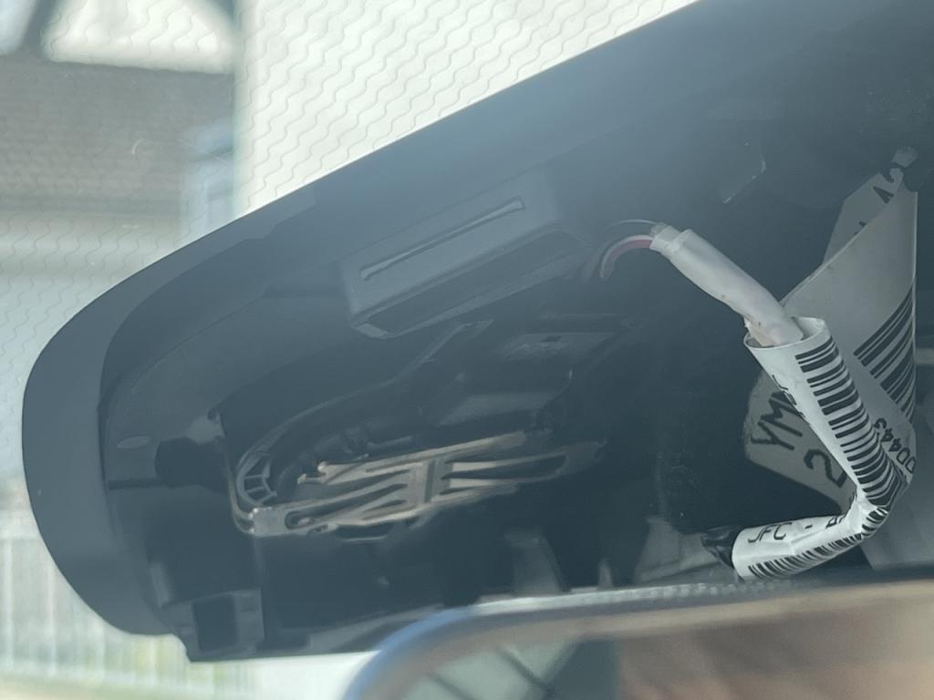

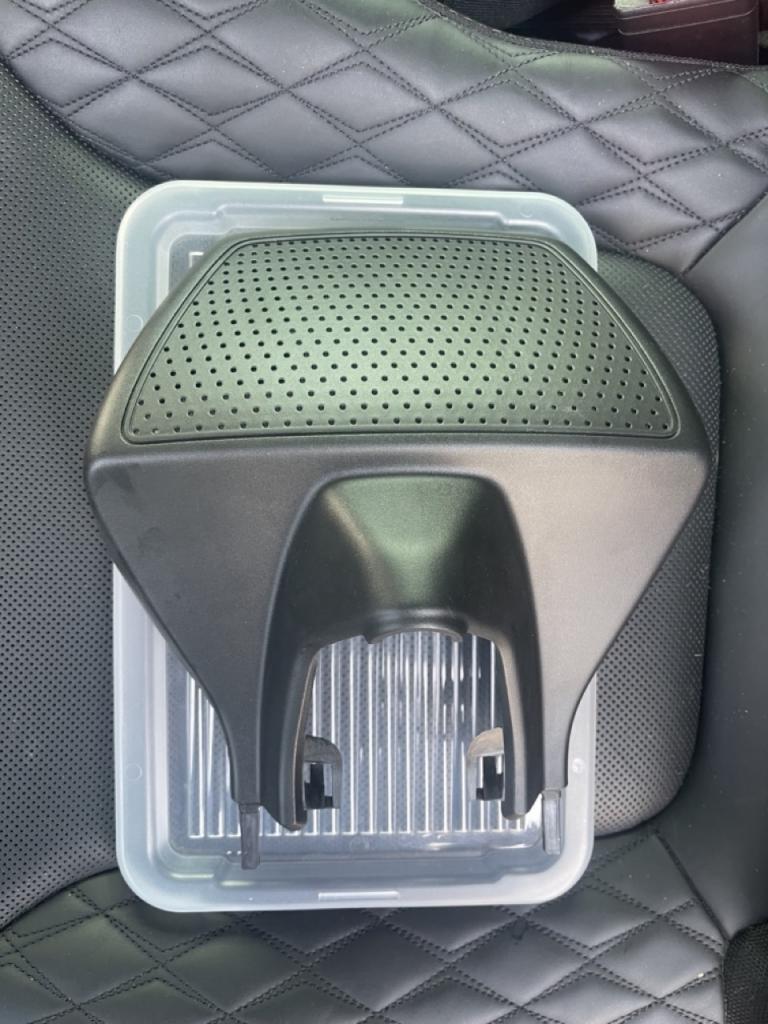

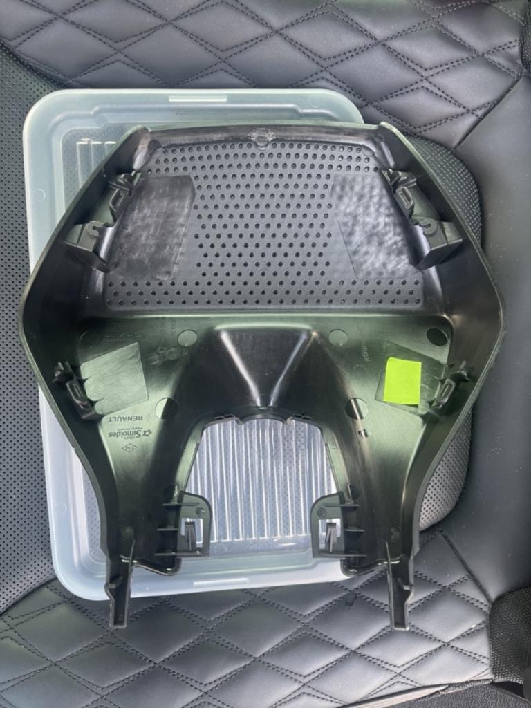

Für alle, die auch die Abdeckung am Espace 5, Phase 2 die Frontkamera Abdeckung entfernen wollen, habe ich mal die Abdeckungen und die Punkte in den Fotos markiert. Die Abdeckung bekommt man leicht mit einem Kunstoffhebelwerkzeug ab, wenn man am zwischen Himmel und Rückspiegel die "kleine" Abdeckung rechts und links vorsichtig abhebelt.
An den markierten Punkten befinden sich 2 Laschen zwischen Rückspiegel und Kamera, an dem Punkt muß man die Laschen gemeinsam herunterdrücken und die Kamera vorsichtig in Richtung Rückspiegel schieben und entriegeln.

[Bild: IMG_7485.jpeg]
[Bild: IMG_7486.jpeg]
[Bild: IMG_7487.jpeg]
[Bild: IMG_7488.jpeg]
[Bild: IMG_7492.jpeg]
[Bild: IMG_7493.jpeg]
