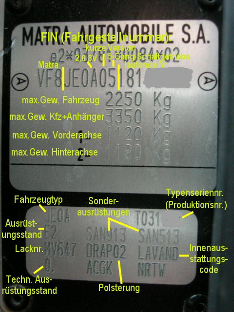

Und auf meiner Festplatte schlummerte noch dieses Bildchen:

nicht nur bei dir
VINN: VF8JE0N0512345678
AAA BBB C D E FFFFFFFF
VF8 JE0 N 0 5 12345678
VF - Frankreich
VF8 - Matra
J11 - Espace 1
J63 - Espace 2
J66 - JE0 - Espace 3
J81 - JK - Espace 4
D66 - Avantime
Schema AAABBBCDEFFFFFFFF, wobei
AAA = Herstellerzeichen: VF1 Renault, VF8 Matra, VMK Renault Sport, VFA Alpine
BBB = Karosserietyp
C = Motorisierung, modellabhängig. Bei Espace ist lt. Bucheli 8 der V6, 7 der J7T 2,2 l-Einspritzer, 6 der J7R 2l-Einspritzer, 4 und 5 die J8S 2,1 l-Turbodiesel und 2 die J6R 2l-Vergaser.
D = Platzhalter für Zusatzinfo bei erhöhtem Fahrzeuggewicht, z.B. Klima, sonst 0. Abweichung bei Laguna und Espace, täräää
0 - normale Ausführung
L - (large??), longueur, Grand Espace
E = Getriebeart: P = easy, 1 3-Gang-Autom., 2 4-Gang-Autom., 4 4-Gang-Schalt, 5 5-Gang-Schalt, 8 Allrad mit 5-Gang-Schalt.
FFFFFFFF = fortlaufende Produktionsnummer
http://www.espace-freunde.net/for/index.php/t/24498/
In der Typenbezeichnung JE0XYZ (auch Bestandteil der Fahrgestellnummer, sie folgt auf VF8) sind Motorisierung, Länge und Getriebeart kodiert.
J: Karosserieform, in diesem Fall Van/Monospace (andere z.B. D=Coupe (Avantime), S= Societie (zum Lieferwagen umgebaute Limo, nur in F)...)
E0: Typ, also Espace III (11 = Espace I, 63 = Espace II, K0 = Espace IV,...)
Y: 0 für die kurze Version oder L für den Grand.
Z: hier steht eine 5 für das Fünfgang-Handschaltgetriebe oder eine 2 für das Automatikgetriebe.

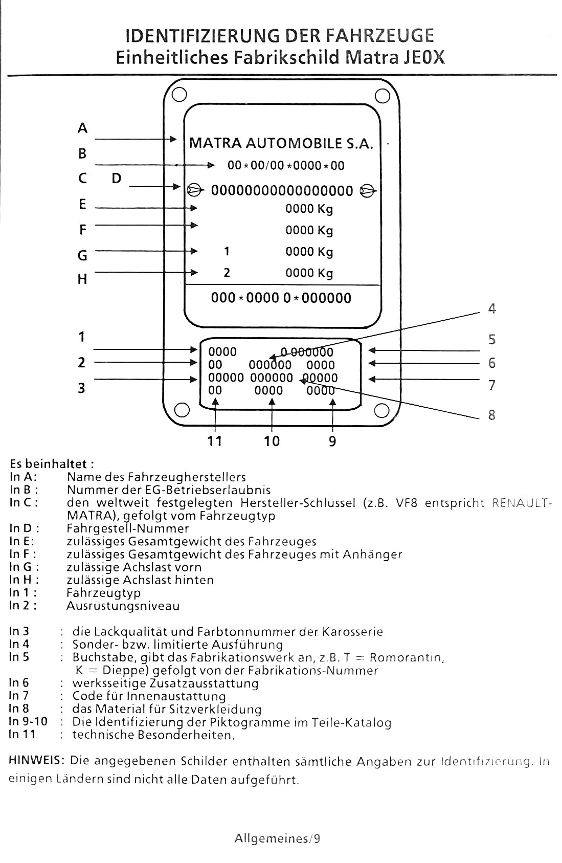

Bonjour mes amis,
hier noch die Seite zum Typschild aus dem Renault Taschenbuch Memento Karosserie von 1999.
Die Varianten bis Produktionsende könten sich noch geändert haben.
