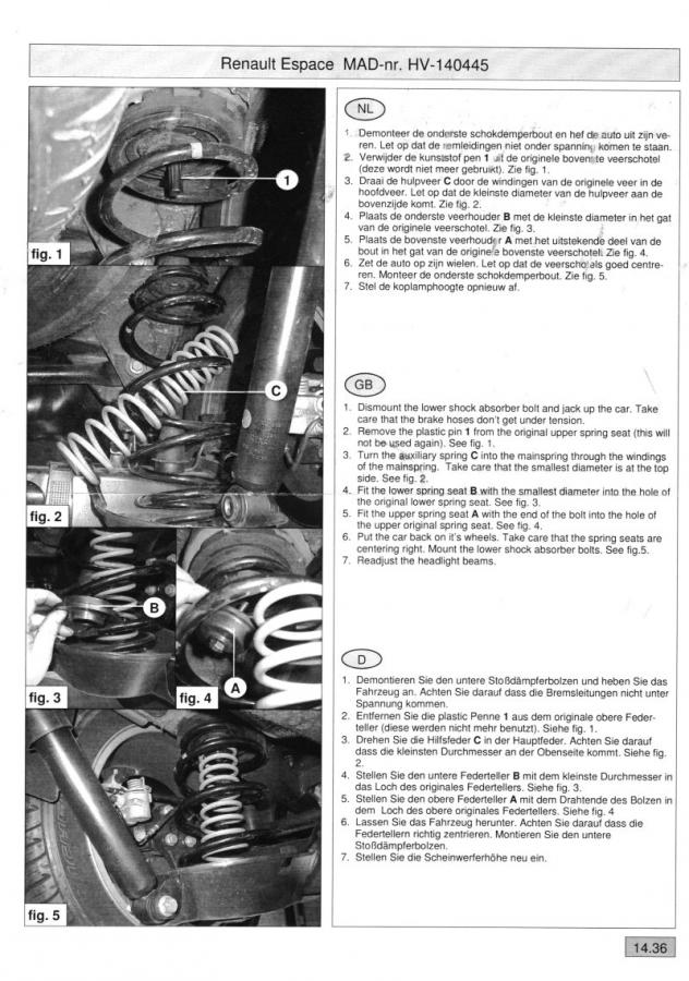

wahrscheinlich nicht mehr relevant für den Thread-Ersteller, da ein bisschen älteres Thema. Aber hier meine 2 Cents für die Nachwelt:
Habe die verstärkten Federn + MAD-Federn in meinem Grand 16V. Die verstärkten Hauptfedern von Ebay Alleine sind mir zweimal gebrochen (evtl. Quali-Problem), deshalb habe ich zusätzlich die MAD reingemacht. Ich bin sehr zufrieden mit der Kombi. Wagen steht hinten nun 3 bis 5 cm höher und fährt sich prima mit Hänger.

das mit den MAD Federn war auch beim J63 schon so.
(15.12.2023, 18:56)Patchworker schrieb: Hi
und werkeln auch im JK sehr gut.
Gilt nur für JK:
Xenon brauchen nicht (die kompensieren selbst), Glühobstbefeuerte Fahrlichter sollten eingestellt werden.
Schade nur, das der Sach- und fachgerechte Einbau gegen Geld durch einen Sachverständigen bestätigt werden muss.
Das Papierchen (in Kopie reicht) dann immer bei den anderen haben.
