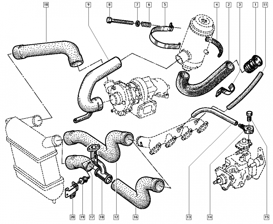

(14.12.2023, 21:30)Clown schrieb: [...]Der Schlauch (auf dem Bild Nr. 12) passte nicht. Falscher Jahrgang, war etwas zu kurz. [...]
Das der Schauch Nr. 12 (an der angenommemen!) Espace-Variante J635 mit der OEM Nr. 6025102620)
versagt, könnte auch an weich und nachgiebig gewordenen Motorauflagern liegen.
(Welche Variante des J63x du an der mit x variablen Stelle du wirklich hast, düfte vermutlich auf dem Typenschild stehen oder in den Fahrzeugpapieren)
Klugscheiss Da ist auch Gummi drin, in Metall "eingekoffert" hält es die Lage und dämpft wegen der Nachgiebigkeit Schwingungen, altert aber und verträgt keine Öle und Fette dauerhaft.
Mit verschlissenen Motorlagern bewegt sich der Motor beim beschleunigen und Gaswegnehmen mehr als vorgesehen gegenüber Teilen, die nicht direkt mit dem Motor verbunden sind hin und her.
Und belastet das S im Schlauch, das mehr walken muss als vorgesehen und lässt irgendwann die einvulkanisierte Textilarmierung darin mürbe werden und bricht. Das Gummi alleine kann der Umfangskraft durch den Luftüberdruck darin nicht widerstehen und reisst. Klugscheiss

Beachte: wie im Bild zu erahnen, ist parallel noch eine andere Schlauchvariante zu sehen. Daher sind manche Teilenummern -abhängig vom der Variante zum Typ J63- auch nicht verlinkt. Das Bild ist das gleiche, die Teileliste darunter jedoch anders.
(14.12.2023, 21:30)Clown schrieb: [...]der südfranzösische Bastelmeister hatte damals einen Ersatz gebaut, der im unteren und oberen Teil aus Turboschlauch bestand, in der Mitte befindet sich ein Stück Metallrohr. Da haben sie jetzt einfach ein passendes Stück aus meinem Schlauch rausgeschnitten und damit oben das gerissene Teil ersetzt.
Bei der anderen Motorvariante (J634) ist noch ein T-Stück (wofür auch immer; Ladedruckgeber?) zwischengebaut.
Wahrscheinlich hat dein Südfranzose Pos. 16 (6025104531) vorrätig.
Der passt auch, mit einem Stück passenden Rohr und Schlauchschellen als Verbinder.

(15.12.2023, 11:19)treckertom schrieb: OEM Nr. 6025102620)
Ja, genau die war's. Die war schlicht zu kurz und ließ sich nicht richtig in die nötigen Kurven biegen.

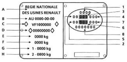

Leider kam bisher keine Rückmeldung von den J63-Kennern, wo sich das Typenschild an der Karosse findet.
Oftmals ist der an der B-Säule (zwischen Vorder- und Hintertür) auf der Beifahrerseite.
Könnte so für Modelle ab 1992 aussehen:
A) Marke / Hersteller
B) Nummer der EU-Betriebserlaubnis
B1) Kennziffer des Staates welcher die EU-Betriebserlaubnis erteilt hat
B2) Nummer der Betriebserlaubnis für diesen Fahrzeugtyp.
C) Erster Teil der Fahrgestellnummer
D) Zweiter Teil der Fahrgestellnummer
E) Zulässiges Gesamtgewicht des Fahrzeugs
F) Zulässiges Gesamtgewicht des Fahrzeugs mit Anhänger
G) Zulässige Achslast Vorderachse
H) Zulässige Achslast Hinterachse
und so vor 1992:
1) Fahrzeugtyp
2) Besonderheiten des Fahrzeugs
3) Ländercode
4) Optionen
5) Fabrikationsnummer
6) Herstellungsjahr oder Lackcode
7) Produktionswerk

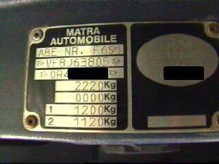

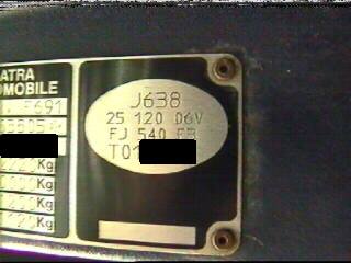

So sah das Typenschild meines '94er V6 Handschaltung aus:
Sorry für die Qualität, aber als die Bilder entstanden, hörte man gerade erst auf, diese in Stein zu meißeln (dafür war das Typenschild noch richtig in Metall gedengelt)...ich weiß deswegen auch nicht mehr sicher, wo sich die Plakette befand, aber ich meine, auch hier schon B-Säule Beifahrerseite.

fürs Auge zum Schluß: eine Lage Kleber, so nicht genug herausgequetscht ist, mit Bremsenreiniger einsprühen, kurz wirken lassen und mit einem Einweghandschuh mit den Fingern schön glatt streichen...
könnte wetten das hält länger als dein Zubehörschlauch Wink
man kann ALLES reparieren - und einfach Neuteile tauschen entspricht eh nicht deinem Motto Wink - wobei das in dem Fall vermutlich sogar die einfache Lösung wäre...
Gruß Smile
DAS GRAUEN HAT VIER RÄDER !
(19.12.2023, 20:21)Clown schrieb: Wieso T-Stück? [...]
Marieluise
Siehst du: Bilder sagen mehr als 1000 Worte. Machmichweg
Smile
(20.12.2023, 18:15)(Albt) Raumschiffkapitän schrieb: Schlauch rundherum an der beschädigten Stelle muß fettfrei sein (Aceton z.B.), grob anschleifen ist auch kein Fehler (großzügig paar cm mehr als die Bruchstelle, je mehr desto bapp - dann guten Polymerleber - Sikaflex oder Takeseal von FixTec - letzteres bevorzuge ich, da ich es ohnehin vorrätig habe und es auch bessere Eigenschaften hat
Bruchdehnung bei 300%, kurzzeitig bis 200°C (wird auch zum verkleben von Blechen genommen, die danach punktgeschweißt werden) ist beständig gegen Öl und Bremsflüssigkeit usw.
damit die vorbereitete Fläche rundherum einschmotzen ...
Hallo Michael,
nachdem jetzt der Schlauch vom letzten Jahr kurz vorm Urlaub wieder gerissen ist (ausgerechnet kurz vorm Urlaub, für den ich monatelang an einer Camping-Innenausstattung herumgetüftelt habe!!!), hab ich jetzt einen Ebayhändler entdeckt, der Universalschläuche anbietet. Ich hab mir zwei mit den wahrscheinlichsten Innendurchmessern bestellt. Wenn mein Werkstattmeister meint, dass er damit nichts anfangen kann, komme ich auf deinen Reparaturklebevorschlag zurück. Dazu habe ich noch zwei Fragen: Es gibt Takeseal und Takeseal Extreme - ist letzteres besser? Und ist nicht ein festerer elastischer Stoff, z.B. Lycra (Badeanzugstoff), haltbarer? Ich habe Unmengen von Stoffresten und könnte mir ein längeres 5 cm breites Band zum Umwickeln schneiden. Beides würde ich nach getaner Arbeit auf die Reise mitnehmen, damit ich unterwegs nachflicken könnte, falls deine Wette doch scheitern sollte.  Smile
Doch noch eine Frage:  Wie fest muss man das Gewebe eigentlich drumherum wickeln?
Marieluise
