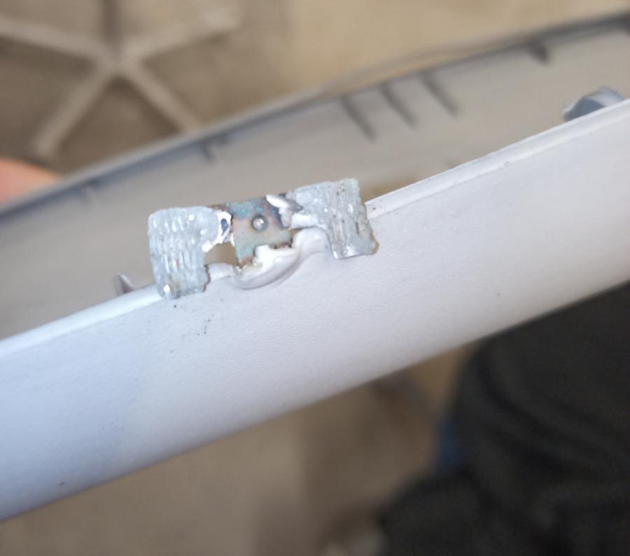

sind genügend Drähte unterbrochen und fließt der Strom nicht breitgefächert ab, wird es also an der nächstengeren Stelle heiß...
war in meinem Fall der rechte Anschluß am Heizfeld der Heckscheibe
hinzu kam das (wie bei Phase 1 üblich) die Lötverbindung der Steckerlasche zur Scheibe mangelhaft war... (vermutlich nur eine der beiden Lötstellen noch intakt)
Ergebnis sah dann so aus:
hatte übrigens etwas gedauert, bis ich den eingeschmolzenen Steckanschluß in der Verkleidung gefunden habe - mit so was rechnet man eigentlich nicht wirklich...
