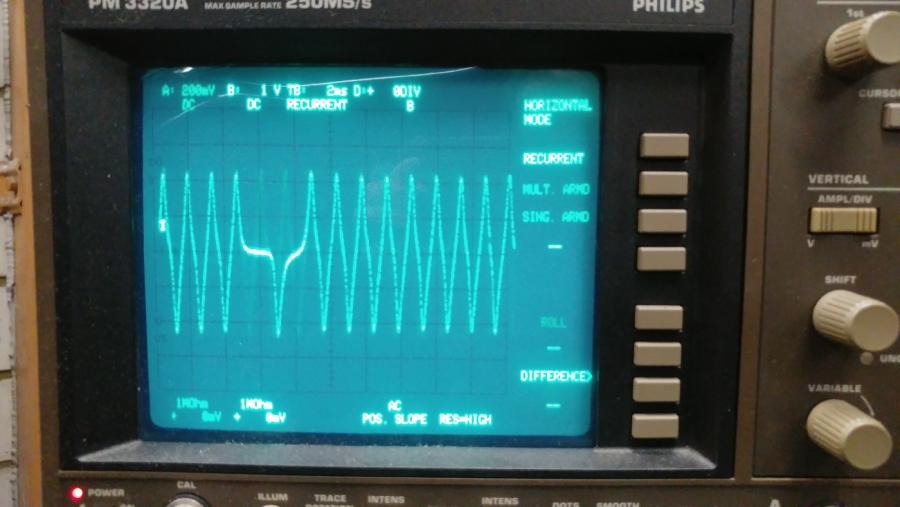

das Bild von weiter oben mit den +- 0,8V war vom Anlassversuch, wo der Anlasser zwar gedreht hat aber der Motor nicht ansprang.
Heute mit frisch geladener Batterie ging er eben einmal an und lief dann einwandfrei für ca. 5 Min, bis ich ihn wieder aus gemacht habe. Der Hub vom OT-Signal war +- 2V bei laufendem Motor.
Als ich dann ein paar Minuten später nochmal probiert habe ging er schon wieder nicht mehr an. Man hat gemerkt er wollte noch aber es hat irgendwie nicht ganz gereicht, als wenn der Anlasser nicht schnell genug dreht. Im Winter bei Kälte ist der aber auch definitv schon mit weniger Anlasserumdrehungen angesprungen, also schließe ich das mal aus.
Batteriespannung danach noch 12,9 V, obwohl direkt vorher voll geladen. Dabei ist die erst ein halbes Jahr alt. Immerhin weiß ich jetzt schon mal, dass ich den Verteiler wieder richtig aufgesteckt habe nachdem ich da das Öl raus gemacht hatte.

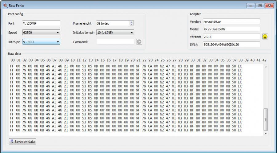

Zu dem ganzen Diagnosekram:

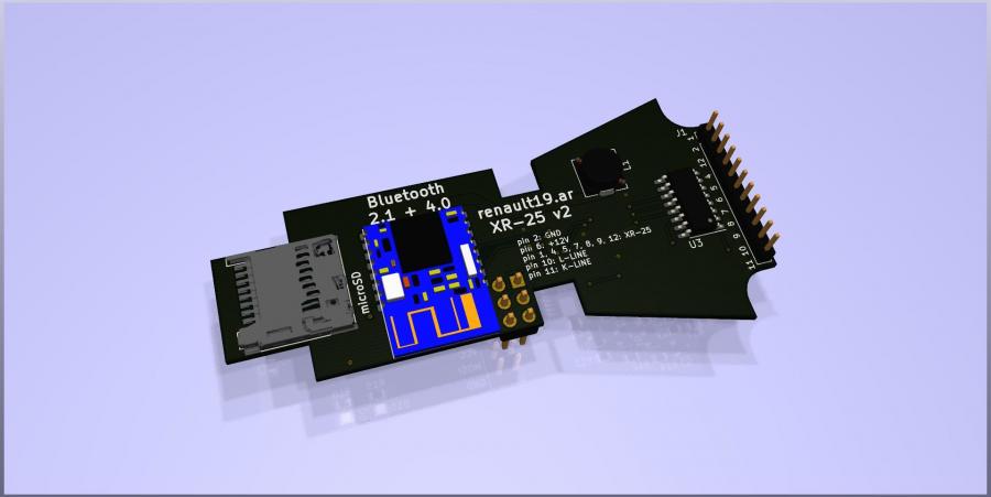

Doch, das Steuergerät vom J637 hat einen Fehlerspeicher (zumindest die neueren für die braunen Einspritzdüsen, zu den älteren kann ich nichts sagen), in dem bestimmte Fehler gespeichert werden können. Dieser kann nur durch Abklemmen der Batterie gelöscht werden.
Früher habe ich eine Software namens XR25PC in Verbindung mit einem selbstgebauten Kabeldongle zum Auslesen benutzt. Aber mittlerweile gibt es was viel besseres, nämlich die Software qfenix (Download hier). Wurde glaube ich zunächst hauptsächlich für R19 und R21 benutzt, aber mittlerweile werden auch noch mehr Fahrzeuge unterstützt. Diese Software ist wesentlich besser und stabiler als XR25-PC und hat auch mehr Funktionen. Zur Nutzung mit der Software hat der Programmierer einen Dongle mit Bluetooth und MicroSD-Kartenslot konstruiert und in Kleinserie hergestellt. Diese Dongles hat er dann unter anderem auch über Ebay.com verkauft. Meinen hatte ich mir 2021 bestellt und dem Programmierer dann die entsprechenden Mitschnitte gegeben, damit er den Espace J637 unterstützen kann. Ich habe ihm auch die deutsche Übersetzung für die Software gemacht.
Mit diesem Dongle kann man zum einen live im Betrieb über Bluetooth die Diagnosedaten auslesen und sich die aktuellen Sensor- und Regelungswerte, gespeicherte Fehler, aktuelle Fehler usw. in der Software am Laptop anzeigen lassen. Aber zusätzlich kann man in den Dongle auch noch eine MicroSD-Karte rein machen und dann zeichnet der die kompletten Daten von jeder Fahrt auf dieser Karte auf, was natürlich die ultimative Funktion überhaupt ist.
Denn normalerweise fährt man ja nicht dauernd mit verbundenem Laptop rum, so dass man nicht in die Vergangenheit schauen kann, wenn was passiert, ein Fehler nur sporadisch auftritt oder irgendwas ungewöhnlich ist, jedoch kein Fehler im MSG abgelegt wird. Dieses Problem ist durch die Aufzeichnungen auf die Karte komplett gelöst.
Selbst zum Thema Wegfahrsperre gibt es bei der Software was vielversprechendes. Ich habe auch ein paar gesperrte MSGs von einem Espacefreund zum testen hier, bin aber leider bisher aus Zeitmangel noch nicht dazu gekommen mich damit zu beschäftigen. Von dem was ich bisher weiß glaube ich aber dass sich das Problem damit erledigt haben wird. Da ich momentan gezwungenermaßen wieder an dem Thema Autodiagnose dran bin wird es hier vermutlich auch bald Ergebnisse geben. TÜV für mein eigenes Fahrzeug steht aber natürlich erst mal ganz oben auf der Agenda.
Soweit ich weiß sind die Dongles leider alle ausverkauft, auf Ebay sehe ich jedenfalls kein Angebot mehr. Ich habe aber gerade wieder Kontakt zu dem Entwickler und könnte ihn mal fragen, ob er noch welche von den Dingern hat oder noch ein paar machen würde, sofern sich genügend Interessenten fänden.
Hier ein paar Bilder, die ich damals aus Ankündigungsposts zu dem Dongle runtergeladen habe sowie eins von der Ebay-Auktion, wo ich meinen her habe:
