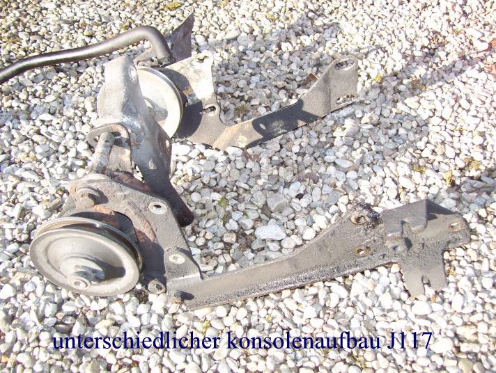

anderst wie uli schrieb hat der J117/Ph.1 zumindestens einen LIMA- ober keilriemenspanner verbaut.
der ist unten an der servohalterung, die geht von der auslasseitig verbauten servopumpe unter der kurbelwelle auf die LIMA seite und von da ist ein flachstahl mit einem 10-15cm langen langloch nach oben mit der LIMA verbunden. daher die kurze schraube.
und ja, auch da habe ich schon den stahl mit dem langloch unten rausschauen gesehen.
in dem fall wurde der genau verkehrt rum eingebaut! der sollte richtung LUFI zeigen und nicht als luftschneider unten rausschauen...
im bild ist die servohalterung vom Ph.1 und Ph.2 zu sehen
vielen Dank für die Richtigstellung(en).
Ich hatte in Erinnerung, der J11 hätte für die beiden Löcher an der "Achse" zwei einzelne, kurze Schrauben - aber dann habe ich mich da wohl geirrt. Beim J63 sind mir die lange Schraube und die Frage "von wo steckt sie" bekannt.
Was die Spannung des Riemens betrifft hast Du, Werner, - so meine ich - dasselbe beschriebe wie ich: Es gibt den Flachstahl mit Schlitz für die Schraube, die dort über Reibung die Riemenspannung definiert. Diese Spannung wird aber nicht über einen Mechanismus erreicht (beim J63 z.B. eine Schraubspindel), sondern man muss "auf Spannung hebeln" und dann fixieren. Oder irre ich mich auch da?
hallo uli Smile
ja, beim J117 gibt es keine gewindespindel.
die keilriemenspannung wird durch händisches vorspannen erreicht. wie schraubendreher oder hebeeisen usw.
