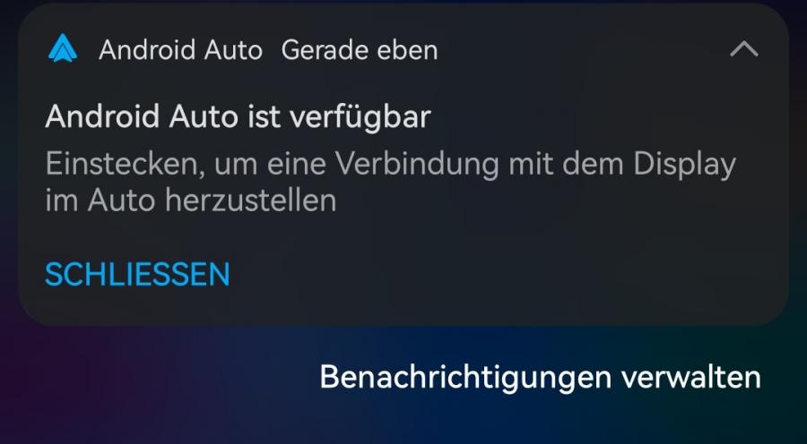

Habe nun nochmals alles gelöscht und neu verbunden. Leider kein Wireless.
Hier die Meldung aus dem Auto.
Viele Grüße Christian

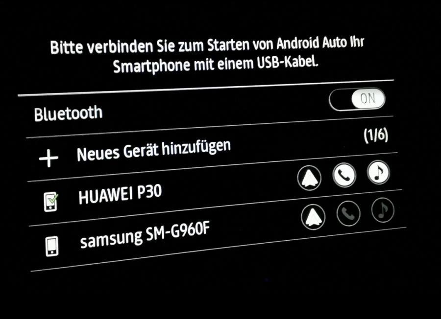

Hallo Christian,
Jetzt ist es klar, die Autokonfigurstion wurde ausgeführt.
Du solltest in der Liste der Telefone drei Punkte auswählen können, welches Telefon für welchen Eingang aktiviert werden soll. Das ist bei den Fotos nicht vorhanden. Prüfe, ob das nun der Fall ist!
Das kannst Du in den Bluetooth-Einstellungen auswählen, indem Du im aktuellen Profil unter den Bluetooth-Einstellungen das passende Telefon für die Wiedergabe auswählst. Es gibt drei Auswahlmöglichkeiten, Telefon, Bluetooth und Wireless.
Lässt sich das nicht entsprechend einstellen, bleibt nichts anderes übrig, die Telefone nochmals zu löschen und neu zu koppeln. Oder der/die Betroffene besorgt sich ein „richtiges“ Smartphone.
