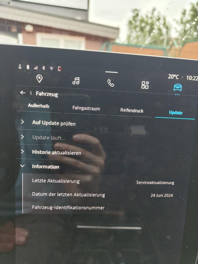

3. Nachdem ich dann durch das Menü gegangen bin und gehofft habe den Fehler zu finden. Fiel mir auf, dass unter Updates ein Update läuft aber nicht zum Ende kommt. Meine erste Vermutung, dass Auto hat keine Verbindung mehr aber auch wenn das Auto mit WLAN verbunden ist und ich habe es heute 12 Stunden vor der Garage stehen gelassen, ist das Update nicht weiter gelaufen.

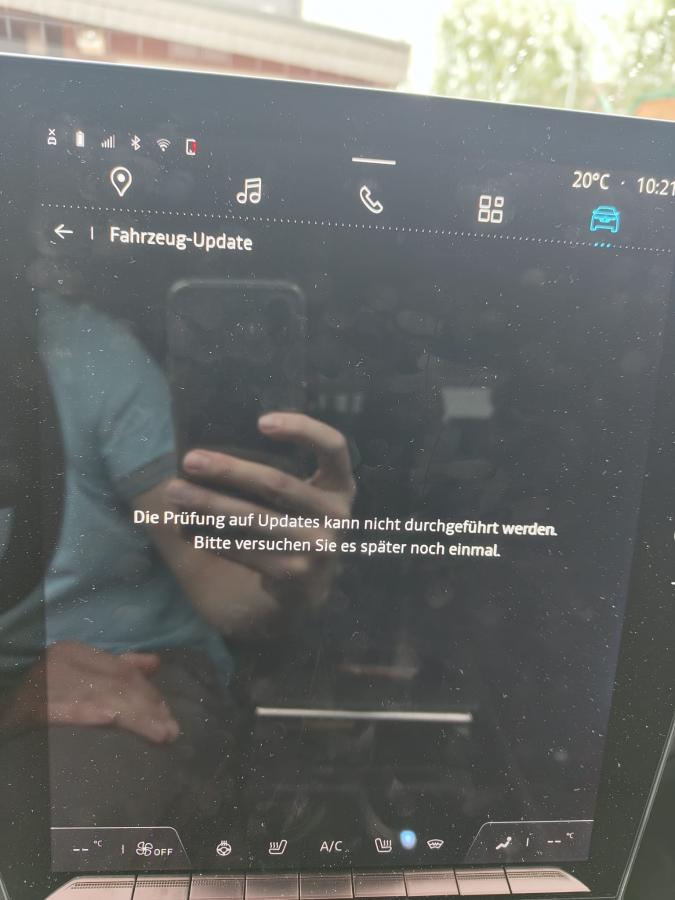

Nach neuen Updates kann ich auch nicht suchen, siehe Foto.

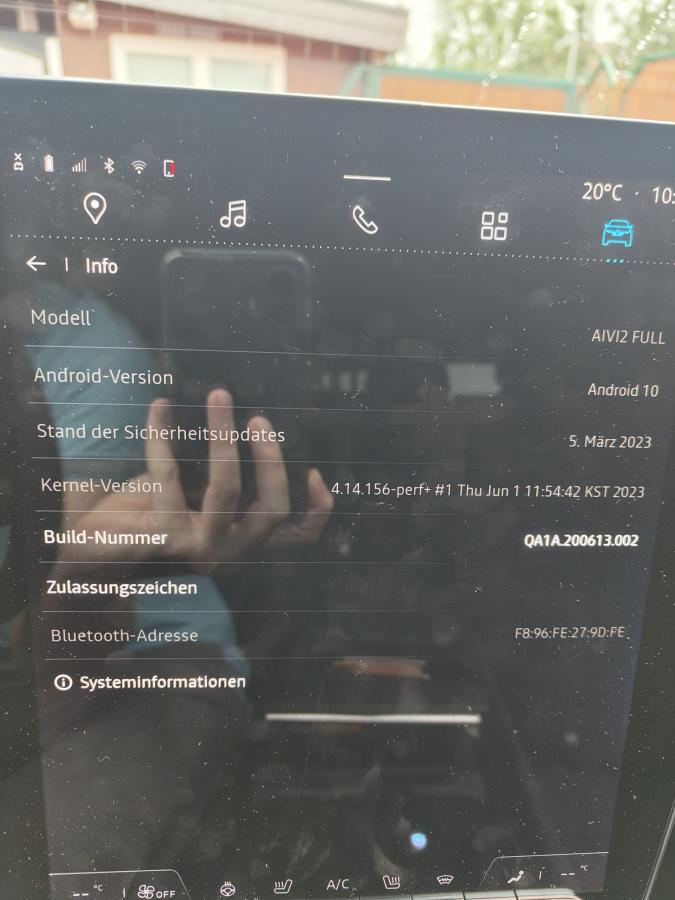

4. Mein Espace habe ich im Juni frisch und neu bekommen aber dort ist noch Android 10 drauf.

2. Server abgeschossen, viele Google Ergebnisse
klingt für mich nach einem ähnlichen Problem wie https://espace-freunde.info/forum/showth...p?tid=1030
Hi Philipp,
ich hatte auch einige Probleme zum Anfang. Siehe link oben. Es lief jetzt eine Woche alles ohne Probleme bei mir. Seit 2 Tagen habe ich aber auch wieder Kopfschmerzen mit dem System. Auch bei mir läuft scheinbar ein Update im Hintergrund ( Update läuft). Das läuft aber jetzt schon seit 2 Wochen wo ich das Fahrzeug neu abgeholt habe. Des Weiteren spinnt die My Renault Verknüpfung wieder. Fehlermeldung… Außerdem wenn ich checken wil ob es neue Updates gibt bekomme ich die Antwort. Aktuell ist die Prüfung nicht möglich… Ich habe wieder das System resetet. Letztes mal hatte das geholfen. Aber diesmla hat sich nix getan. Jetzt muss ich erstmal wieder alle Profile neu einrichten, App neu downloaden etc. Außerdem wurde mir gestern keine Navi Karte im geoßen Display angezeigt… ich hatt mich eigentlich auch für Renault entschieden weil ich dachte wegen AAOS funktioniert alles tadellos. Aber aktuell finde ich, dass es nicht viel fehlerfreier funktioniert als alles andere auch. Leider etwas ernüchternd alles…. Ansonsten finde ich dad Auto top!
Ich habe das gleiche Problem. Seit Freitag haben die bei Renault wohl Probleme. Betrifft auch die Talismänner, Capture, Arkana etc.
Alle mit Easy Link oder Open R Link.
Einfach abwarten und ab und an probieren. Es liegt nicht am Auto, sondern an den Renault Servern. Daweil eben über Handy Hotspot nutzen, da sollte alles funktionieren.
Wenn es bei Renault behoben worden ist laufen auch die Updates weiter.
heute läuft die Kommunikation bei EasyLink wieder…

Hallo Phillipe,
welchen Espace fährst Du? RFC oder RHN?
Hier geht es um den RHN, was eigentlich ein Grand Austral ist, der hat opener Link, das neue Android Automotive System, AAOS10 oder das neue AAOS12.
Bei diesem System funktioniert alles online. Fehlt eine Onlineverbindung, funktionieren die Karten und die Dienste überhaupt nicht. Diese Funktionen sind Mittwochnachmittag ausgefallen und sollten seit Montag wieder online sein.
Kartenupdates via Toolbox gibt es nur beim RFC mit R-Limk2 und EasyLink. Bei den ersten RFC hatte es noch den SD-Kartenleser gegeben, der wurde im Laufe der Zeit weggelassen. Das war ungefähr mit Einführung der Radio Gen2.1, daswar ca. April/Mai 2018.
Hallo Phillipe,
Hallo Udo
vielen Dank, bei mir funktioniert wieder alles ohne Zutun, war dann scheinbar wirklich ein Serverproblem. Ich fahren den RHN Espace 6 1/2024. Danke für den Hinweis, ich lösche die Toolbox wieder hat also kein Nutzen für mich. Danke nochmal
