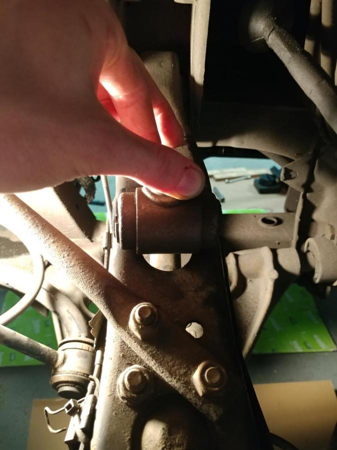

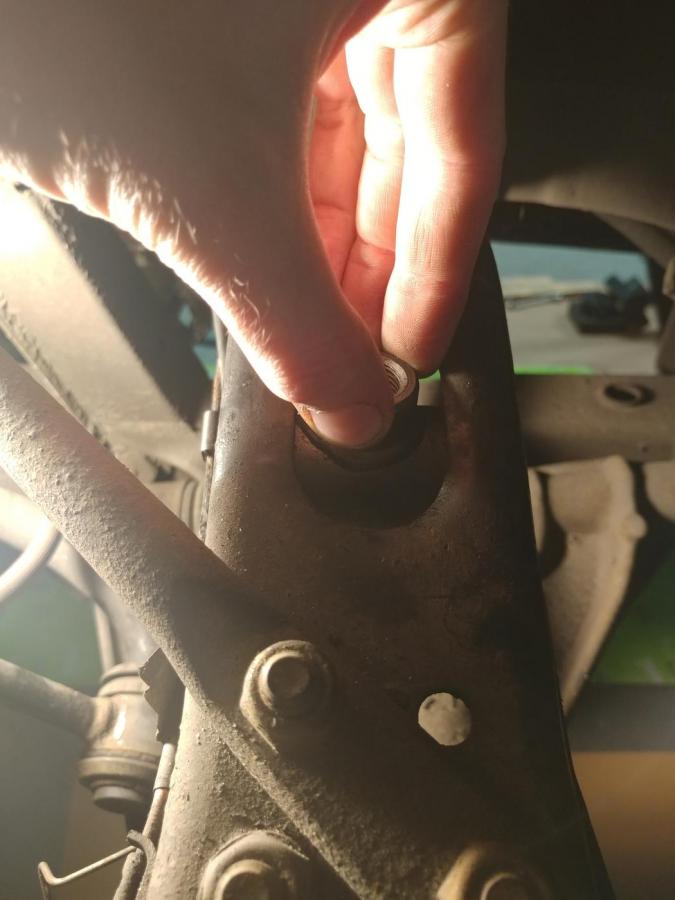

@ Uli: Wo hast du die Metalcaucho in der Bucht gefunden?
Die sind übrigens etwas kleiner als die originalen. Dadurch passen die zwar durch das Loch in den oberen Querträgern, aber dafür muss man rechts und links Unterlegscheiben als Abstandshalter verwenden.
Und man sollte sie vorher mit Zinkspray einsprühen. Ich habe es leider nicht gemacht, daher haben die nach einem Jahr schon Rost auf der Oberfläche. Sahen für mich so aus als wären die irgendwie schon beschichtet aber entweder habe ich mir das eingebildet oder die Beschichtung taugt nichts.
Gruß Lukas

da würde mich dann Bilder und Abmessungen vom realen Teil interessieren.
Gruß Lukas

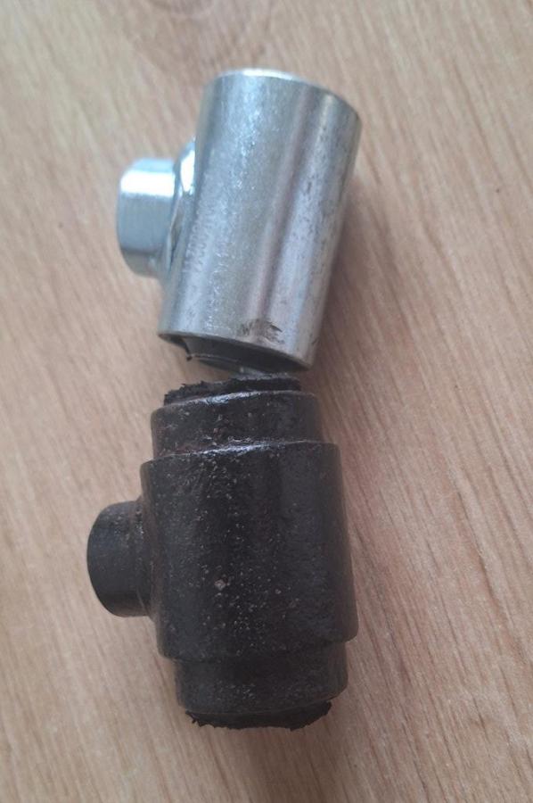

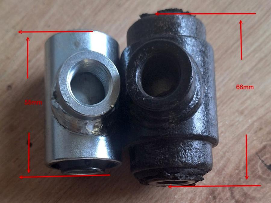

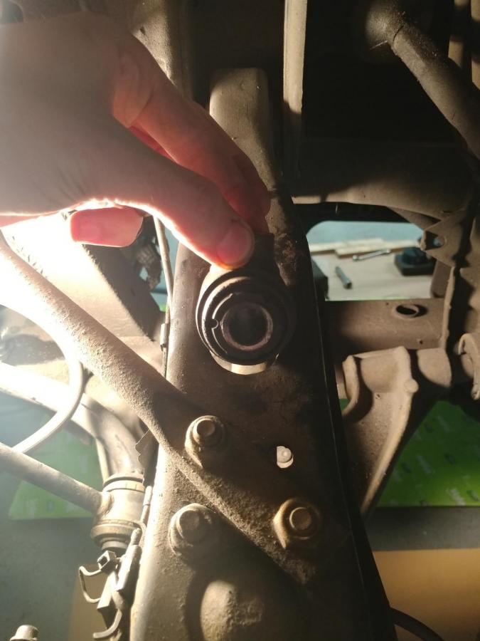

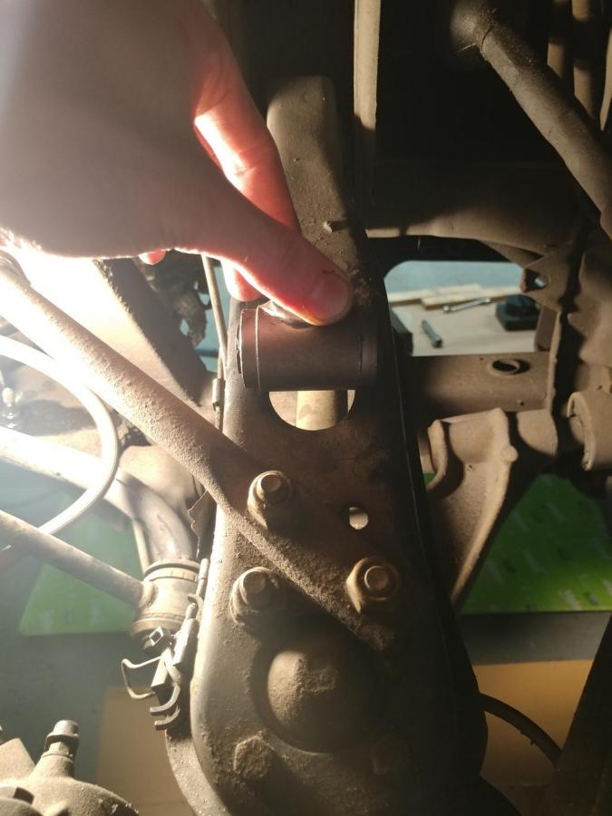

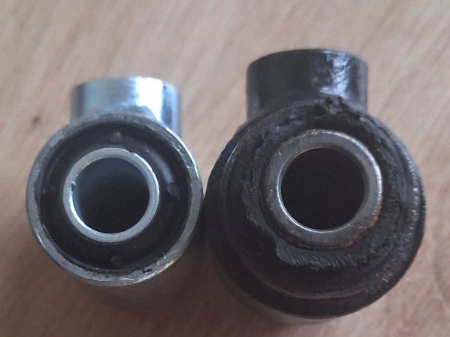

Moin Freunde,
so Metalcaucho Teile sind eingetroffen. Hier mal 3 Bilder und die Bemaßung. Teile von Metalchaucho sind 11 mm! kürzer als die Originalteile, wobei wie Lukas bemerkte ich mir eventuell dann 2 Unterlegscheiben zusätzlich einbauen werde. Bedenken hätte ich dann nur, dass die U-Scheiben schnell rosten werden. Ob ohne U-Scheiben die Stabilität darunter leidet? ...keine Ahnung.
Gruß Hajo

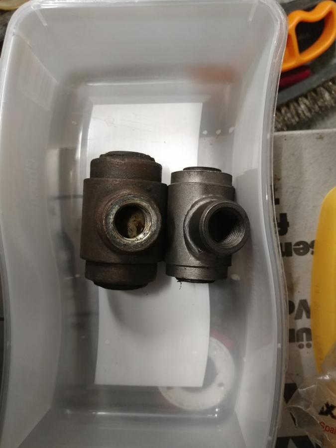

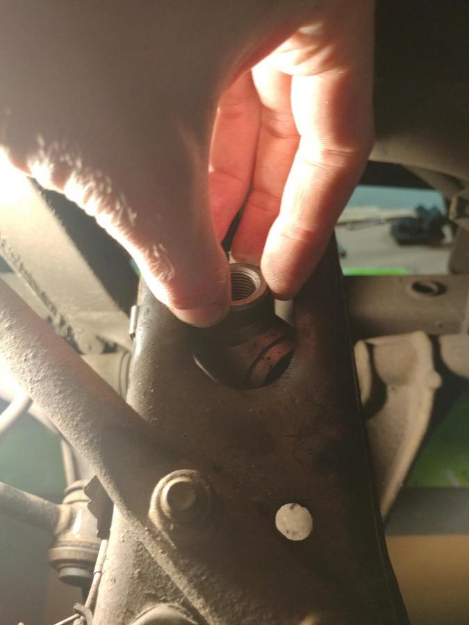

Hallo Hajo,
interessant, das sind definitiv andere als ich vor einem Jahr hatte. Die scheinen nochmal dünner zu sein als meine (haben jedenfalls keine Verdickung in der Mitte) und sehen eher so aus wie die 45600 von 3G und die EMS2216 von QUINTON HAZELL. Habe die ursprüngliche Bestellung direkt bei Autodoc storniert und jetzt noch mal bei denen über Ebay 2 Stück geholt in der Hoffnung, dass ich noch die alte Version kriege. Mal sehen...
Die U-Scheiben braucht man definitiv sonst kann sich das Lager auf dem Bolzen hin und her bewegen. Ich meine, dass sogar drei statt zwei Unterlegscheiben pro Bolzen nötig waren, habe es mir leider nicht aufgeschrieben. Allerdings sahen meine Teile auch anders aus, von daher kann das bei der jetzigen Version schon wieder anders sein, besser direkt mit den vorhandenen Teilen am Fahrzeug ausprobieren.

Moin,
da kann ich Lukas nur bestätigen - die sehen genauso aus wie die 3RG 45600, die ich bestellt (und bekommen) habe.
@Hajo: Bist Du mit den 55 mm sicher?  (Ja noch einmal nachgemessen, definitiv 55mm!) Hajo
Als Renault-Vergleichsnummer ist auf den Tüten NUR die 7700507007 angegeben - die finde ich bei anderen Anbietern als passend zu R12, R15, R17 und (teilweise) R18 - das wars. Die Länge beträgt sogar nur 51mm.
