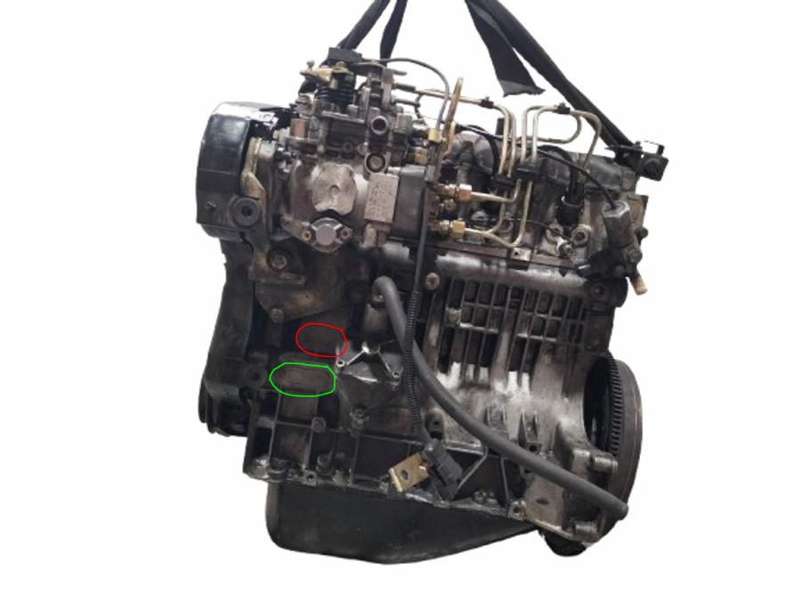

die nummer ist auf der einspritzpumpe in der höhe von den 4 hochdruckabgängen. bild 6
aber
auf dem darauf folgenden bild ist ein zylinder schräg nach oben, schaut für mich wie ein verteilerwellenabgang aus, und links davon 2 sechskantschrauben. genau dazwischen ist ein sekrechter zylinder angedeutet, darauf sind zahlen eingestanzt. bild 7
Hallo Werner Ad,
ich kann auf Bild 6 beim besten Willen keine Nummer entdecken. Weiß aber weder, wie eine Einspritzpumpe aussieht noch sehe ich 4 Abgänge.
Die auf Bild 7 sehe ich. Aber die ist es dann nicht, nach der ich suche?

habe noch einen Trafic Motor gefunden - ist hier aber egal, habe das Bild jetzt nur genommen, weil da die Stelle mit der ganzen Motorseite zu sehen ist und nicht nur ein kleiner Ausschnitt
in rot müßte die Stelle sein, die Werner erspäht hat - muß mehr darauf achten, welche Brille ich trage LachmichWeg
in grün ist auch noch so eine Stelle, an der eine Nummer sitzen könnte
