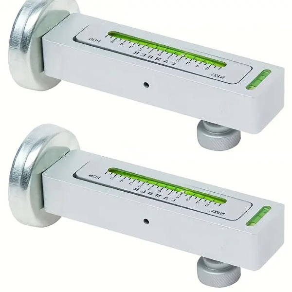

bestes Ergebnis, Achsvermessung mit Einstellung in einer Werkstatt. Andererseits wenn selber machen, habe ich mir bei Temu für meine J63er folgendes bestellt für:
Spurvermessen  (Bild 1) Teile ohne Massband(er) ca. 23.- €
[Bild: spurmessung.jpg]
Sturzvermessung (Bild 2) 2 Teile ca. 9.- €
[Bild: sturzmessung.jpg]

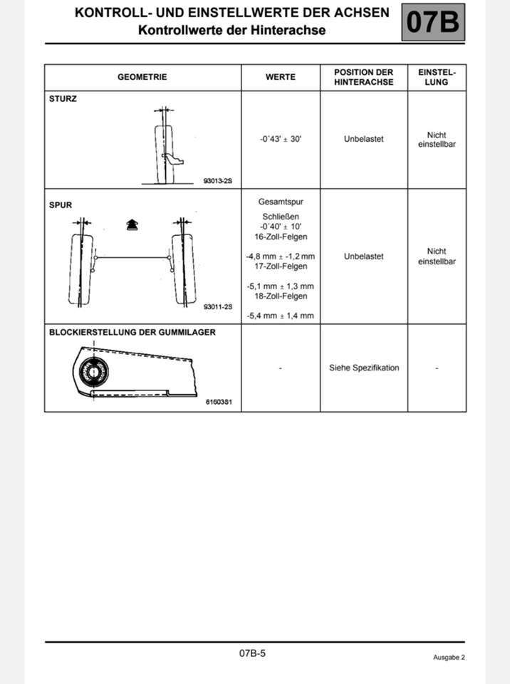

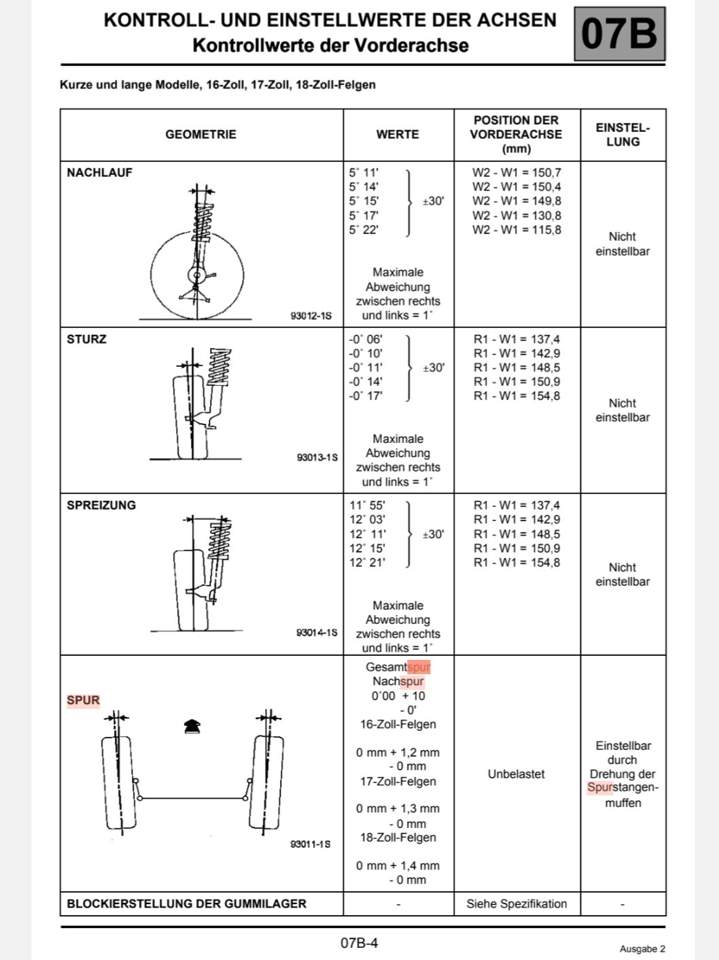

Bemerkung: mit diesen Teilen kann man die Spur, Sturz nur grob einstellen. Für den JK gibt es Einstelllisten im MR
[Bild: jk%20sturzwerte_vorne.jpg]
[Bild: jk%20sturzwerte_hinten.jpg]
