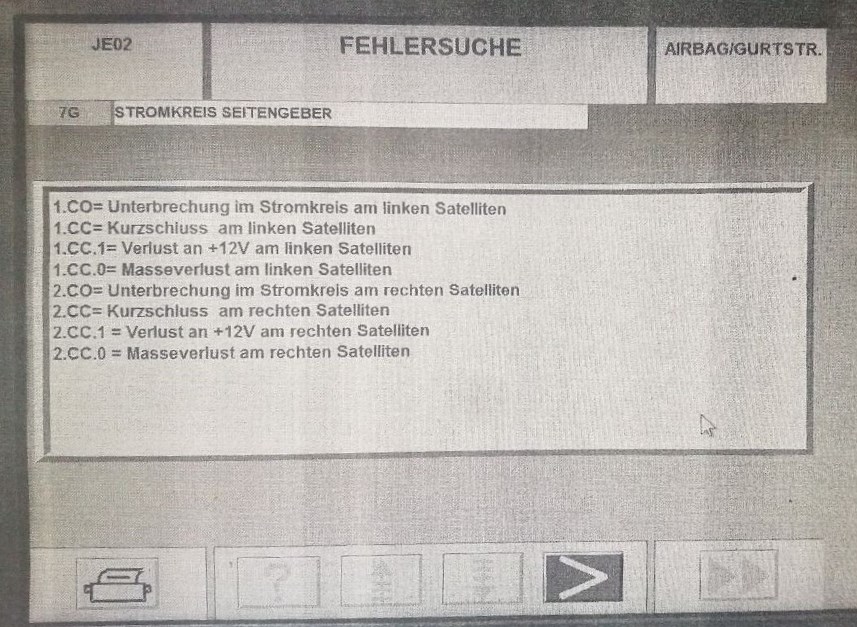

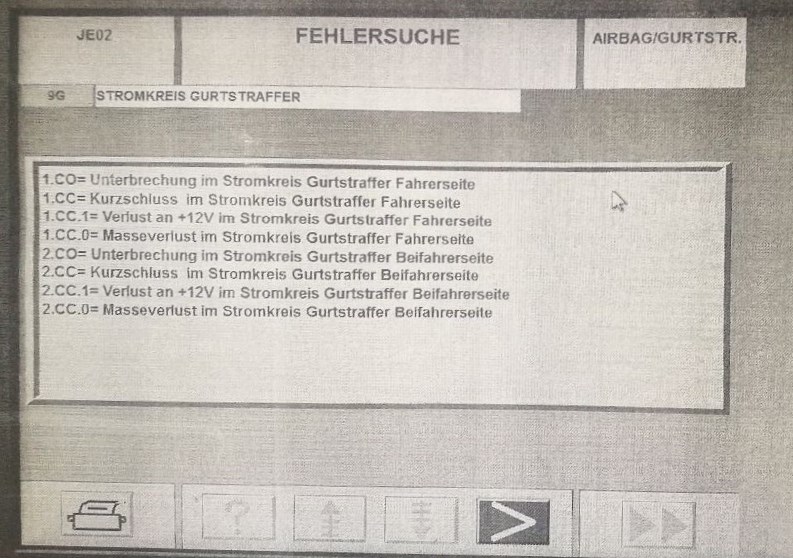

Hallo liebe Freunde,
auch ich habe das Airbag-Problem!
Mein Fahrzeug: Espace JE 2,0 L, 16V, 139 PS (The Race von 2002)
Das oben beschriebene Verhalten ist normal, die Anzeige verschwindet nach kurzer Zeit und wird auch nicht gespeichert.
Ich frage, ob das der TÜV so sehr beanstanden wird, daß ich gezwungen bin den Fehler zu beheben?
Also das geliebte Auto ggf. verschrotten muß ?
Ich war jetzt in einer kleinen Werkstatt, die noch ein altes Fehler-Auslesegerät hat,
das an den Diagnosestecker- und an einen Laptop angeschlossen wird.
Der Freundliche mußte eine Verbindung mit Renault herstellen und die Fahrgestellnummer eingeben.
Die Ergebnisse konnte er nicht im Laptop abspeichern, aber mit dem Smartphone knipsen schon.
Löschen der Fehler war aber nicht möglich, bzw. zeigte keine Reaktion.
Ich kann mit den etwas eigentümlichen Anzeigen nicht so recht was anfangen, darum frage ich das Forum und die Spezialisten,
ob sie sich einen Reim daraus machen können.
Die ziemlich schlechten Fotos hänge ich unten an.
Zu beachten ist, daß die Seite mit den Erläuterungen jeweils nur für den zugehörigen Bericht gilt.
Die Stecker unter den Sitzen sind 100%ig renoviert worden, das brachte aber keine Änderung der Pieps-Anzeige.
Natürlich sind die dazu notwendigen Trennungen im Fehlerspeicher registriert.
Übrigens sagte der Freundliche, daß das Steuergerät ohne großen Aufwand auszutauschen wäre (ohne z.B.Fahrgestelnummer eingeben oder so ähnlich)
Ich freue mich auf neue Erkenntnisse
Es grüßt euch freundlich euer
Otto Brunner

Das der TÜV so was akzeptiert ist eigentlich verwunderlich (naja, wieso sollen sich die damit auskennen).
Ein Fehler war aber auch der Gurtstraffer (hatte ich auch schon mal). Checke doch mal den Stecker beim Gurtstraffer seitlich am Sitz. Wenn der Kontakt korrodiert ist, dann hast die gleiche Anzeige im Display.
Gruß Armin
