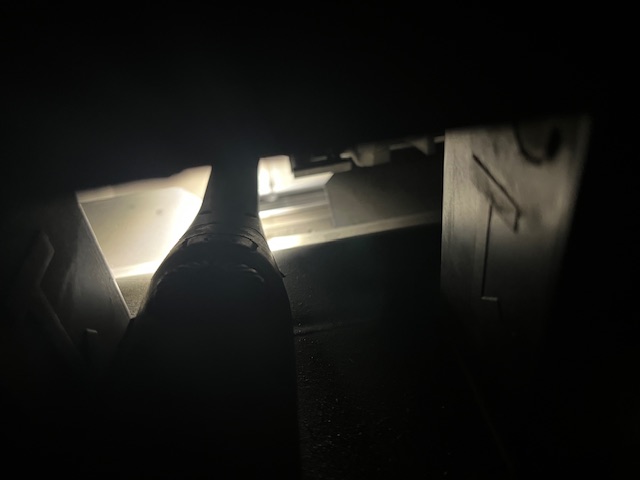

ich habe gerade mal bei meinem Referenzobjekt geschaut.
...und zwar durch die mittlere Lüftungsöffnung im Armarturenbrett.
Mittelkonsole ist ausgebaut. Stablampe steckt im Auslassschacht, aus dem immer (ist so) nur kalte Luft kommt.
Da gehts rein:
Hier sieht man - oder kann ihn erahnen - den Wärmetauscher von oben.

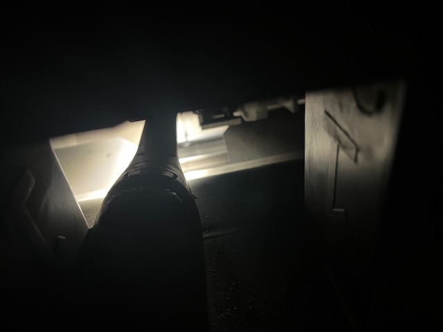

Die Wärmesteuerungsklappe ist offen, das heißt volle Kaltluft:

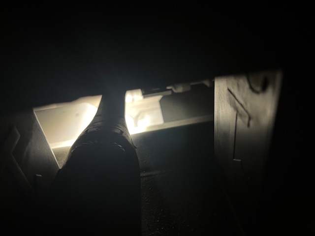

Hier schließt sich die Klappe vom Fahrgastraum aus in Rtg. WT:
Hier nochmehr:
Hier ist sie zu, d.h alle Zuluft geht über den WT:
Schlecht zu erkennen. Ich muss mal schönere Fotos machen.

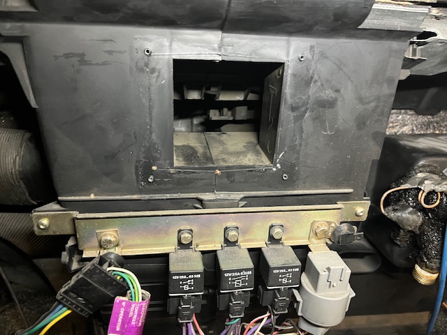

Den Stellmotor mit irgendwas dran konnte ich noch nicht finden.
Hier ist der Micro-Schalter an der Verstell-Mimik.
Sobald "kalt" verlassen wird, bewegt sich irgendein Stellmotor.
Kabel müsste rechts irgendwo hoch zum Lüfter gehen.

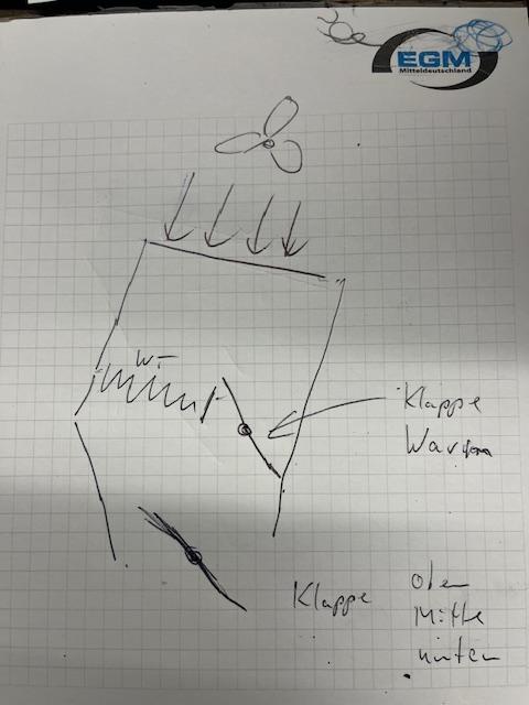

Das Loch ist auf meiner Skizze oberhalb vom Schriftzug "Klappe Warm" auf der rechten Seite, d.h. egal wie die "Klappe Warm" steht, kommt immer kalte Luft.
Die "elektrische Klappe" die ich suche ist vermutlich der Stellmotor "Umluft".
Das würde halbwegs Sinn machen.
Sobald "Kalt" verlassen wird, geht die Lüftung auf Umluft.
