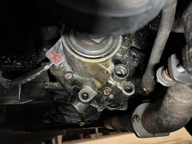

bei meinem Quadra tritt am Kardanwellenanschluß Getriebeöl aus.
Hat schon mal jemand sowas gefixt?
Ich nehme an, der Getriebedeckel muss ab und innen sitzt ein Simmerring?
Wenn ja, welcher?

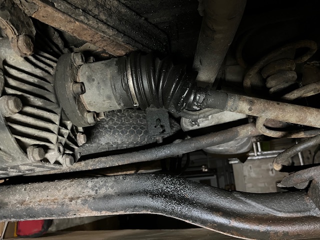

Weiterhin ist hinten eine Antriebsmanschette eingerissen.
Antriebswelle am Getriebe abschrauben, Tripoidgelenk rausziehen und drüberspreizen?

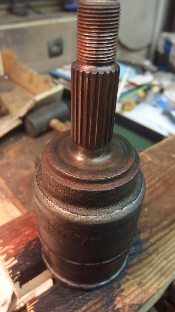

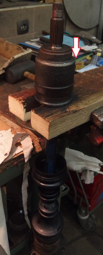

Hier noch einmal extra die Bilder von meiner Welle:
Diese Holzhalterung hab ich mir gemacht, weil man das Gelenk gut zusammendrücken muß, um das Blech dann wieder gut anzuformen.
Vom offenen Gelenk hab ich leider keine Fotos, das ist aber mit einem Sicherungsring fixiert, dann kann man es von der Welle abziehen.
Gruß, Simon

bzgl. Getriebeundichtigkeit:
Ich habe hier noch ein Ersatzgetriebe.
Soweit ich das richtig sehe, ist die Kardanwelle nur aufgesteckt.
Die große Überwurfmutter scheint da das Lager zu fixieren.
Dort müsste ja auch ein Simmerring zum Vorschein kommen, oder?

Servus,
Das Gelenk hat am Umfang, hinter der Bördelung noch einen O Ring, der das ganze abdichtet (davon hab ich leider kein Foto), der Bördel muss denk ich dadurch nicht 100%
dicht sein. Besser wäre es sicher mit einer Rolle zu bördeln, vielleicht auf einer Drehbank? Die Möglichkeit hatte ich nicht und bei mir sind beide ATW dicht.
Das Getriebe hatte ich noch nie zerlegt, kann aber sein, dass hinter der großen Mutter sich ein Simmering verbirgt, die Kardanwelle ist jedenfalls nur auf die Verzahnung gesteckt.
