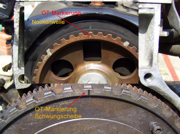

Dazu gleich die erste Frage: Im alten Forum gabs ein Bild zur OT Stellung von Kurbelwelle und Nockenwelle, kann mir da jemand helfen?

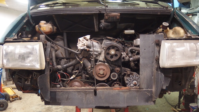

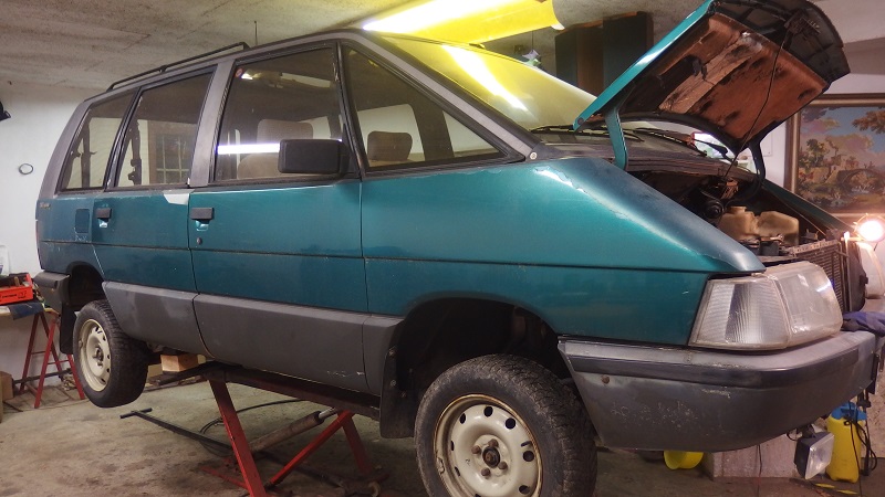

Zuerst einmal Stoßstange und Kühler weg
natürlich ist auch Rost reichlich vorhanden Aua
Gruß, Simon

Hallo Simon,
bezüglich der Nockenwellenstellung, Zahnriemenwechsel schau hier. Achte darauf das die Schwungscheibe (Getriebeseitig) auf OT steht! Kannst du durch das Loch in der Getriebeglocke kontrollieren.
hallo   Smile
also ich bin da immer auf den zahnriemendeckel gegangen.
wichtig dabei ist nur die kerben von der kurbelwelle und der nockenwelle als orientierung zu nehmen. nicht die farbmarkierungen.

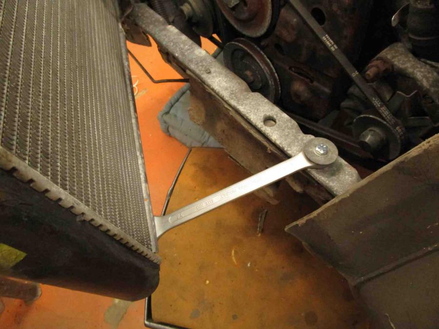

Hallo Simon
Ist nun hier schon zu spät, aber der Kühler muss nicht unbedingt weg, wenn die Wasserpumpe nicht ersetzt wird.
Ich schwenke den jeweils nur zur Seite, und fixiere ihn. Dann ist genügend Platz fürs Wechseln des Zahnriemens.
Gruss aus der Schweiz
P.S. Bin zur Zeit auch am Aufarbeiten eines Quadras
Hallo Christ
Die Idee den Ringmaulschlüssel mit einer Schraube zu fixieren ist auch eine Idee.
Ich habe bisher immer einen Bock drunter gestellt.
Frage: Geht auch 22ner Maulringschlüssel? LachmichWeg (Scherz)
Hallo Alex
Der Scherz ist keiner:
22er ist ungünstig, weil beim 24er der Gummiboppel wunderbar passt und der Kühler nicht abrutscht.
Und Bock ist mir zuwenig flexibel. So kann ich problemlos den Lift nach Belieben hoch oder runter fahren.
Christoph

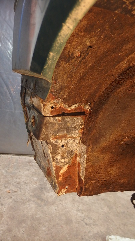

Hallo Christoph,
so wie der Radkasten aussieht, solltest Du dringend die hinteren Achsaufhängungen checken.
Es könnte sein, dass das Auto nicht mehr zu retten ist.
Radkasten kann man ja vielleicht mit viel Enthusiasmus ersetzen, die Achsaufhängungen benötigen davon ungleich mehr.
